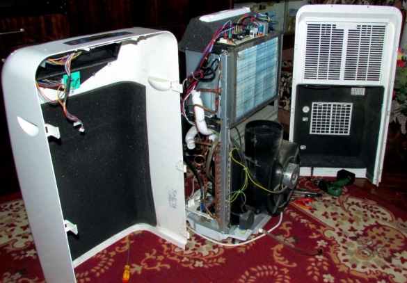

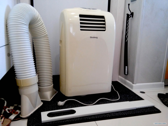

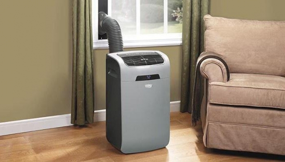

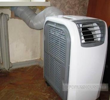

Мобильный кондиционер представляет собой моноблочное устройство, похожее на всем нам хорошо известный оконный кондиционер.
Главное отличие – это вертикальное расположение агрегатов в мобильном кондиционере.

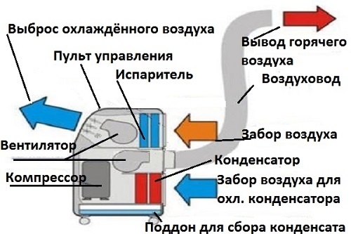

В верхнем отсеке корпуса стоит испаритель и вентиляционная установка, а под ними, в нижнем отсеке – компрессор, конденсатор и отводящий от него тепло вентилятор.
Принцип работы мобильного кондиционера заключается в следующем: воздух, находящийся в комнате, через воздухозаборник закачивается в верхнюю часть корпуса, где он фильтруется, охлаждается и вновь выбрасывается в помещение через отверстия, прикрытые жалюзи.
Воздух охлаждается так: компрессор «сжимает» хладагент и забирает у него тепло, которое хладагент получил от воздуха.
Компрессор также охлаждается воздухом, который, проходя через радиатор конденсатора, нагревается и выбрасывается на улицу по гибкому воздуховоду (похожему на гофрошланг пылесоса) диаметром в 150 мм и длиной 1.5 метра.

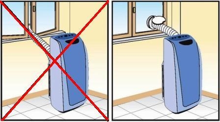

  • Выброс горячего воздуха следует производить через специально просверлённое отверстие в стене либо через специально подготовленный оконный проём.
  • Если просто «выбросить» шланг в открытое окно, то вся работа кондиционера, из-за поступающего снаружи воздуха, сведётся на «нет».

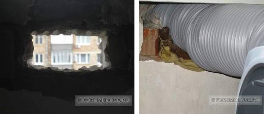

Один из самых распространенных вопросов, связанных с установкой мобильного кондиционера – куда и как выводить шланг, отводящий горячий воздух?
StrangerПользователь FORUMHOUSE
Я думаю, что лучше всего просверлить отверстие в стене. У некоторых моделей есть переходная планка с круглой трубы на плоскую планку. Планка вставляется в щель приоткрытого окна.
Некоторые производители дополняют комплект мобильного кондиционера специальной оконной заглушкой с вырезанным отверстием под воздуховод.
LeowkaПользователь FORUMHOUSE

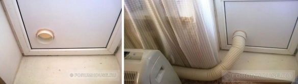

У меня мобильный кондиционер стоит возле двери лоджии. В двери я вырезал отверстие, куда вставил пластиковую дверцу, идущую в комплекте вместе с кондиционером. Сквозняков нет. Кондиционер охлаждает комнату площадью 15 кв. м. За 5 часов работы температура опускается с +35°С до +26°С. Но шумит он при этом сильно, спать невозможно.

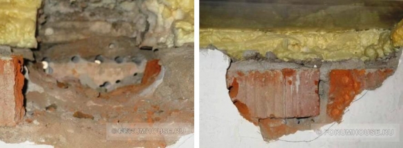

Также можно просверлить коронкой отверстие в кирпичной стене и вывести воздуховод через плоскую трубу 200х60 мм.
SerkoПользователь FORUMHOUSE
Плоская труба хорошо проходит под оконным отливом и немешается.
Интересен способ установки мобильного кондиционера, предложенный форумчанином Михаилом Куприковым:
Михаил КуприковПользователь FORUMHOUSE
Как правило, кондиционер нужен только на короткий летний период. Поэтому я использую способ, который позволяет обойтись без сверления стен.
Берётся твёрдый утеплитель, например, экструзионный пенополистирол, и в нём делается отверстие под воздуховод. Затем окно открывается, утеплитель подрезается точно под проём, чтобы не осталось щелей, а отверстие для шланга находилось напротив выходного отверстия в утеплителе. Кондиционер ставится на подоконник, впритык к окну с утеплителем. Отверстия точно стыкуются. Если подоконник узкий, то можно сделать подставку под кондиционер. После окончания сезона утеплитель снимается, кондиционер убирается до следующего лета, а окно закрывается.
В этом случае мобильный кондиционер работает, как обычный оконный.
RoMZzeSSПользователь FORUMHOUSE

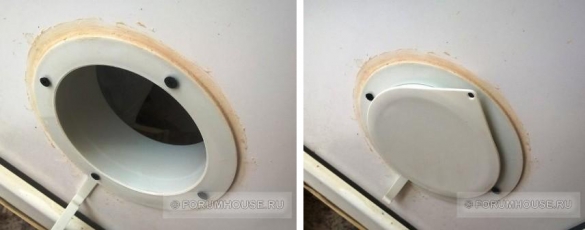

Я на съёмной квартире, чтобы не буравить стены, приложил клапан кондиционера к сэндвичу балконной двери. Обвёл контур по кругу карандашом и вырезал отверстие. Промазал клапан клеем и вставил в отверстие, дополнительно зафиксировав всё саморезами. В случае чего, кондиционер легко убирается, а замена сэндвича обойдётся в копейки.
