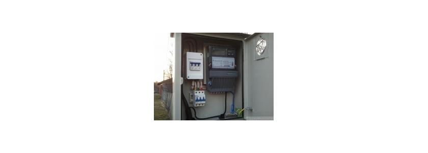

Случается, что неопытные домовладельцы путают два разных вида устройств: вводной щит учета (ЩУ) и распределительный щит (ЩР). В первом случае щит (а точнее – шкаф, располагающийся на улице, на опоре) содержит минимум оборудования: пломбируемые вводный автомат защиты, счетчик учета электроэнергии и УЗО (устройство защитного отключения). Распределительный же щит, в отличие от шкафа, устанавливается обычно в помещении, и, в зависимости от числа потребителей, может содержать десятки дифавтоматов и УЗО.
Сборка ВРУ своими руками.
Есть вариант, когда учет и распределение электроэнергии объединены в одном вводно-распределительном устройстве (ВРУ). Однако энергосбытовые организации сейчас всегда требуют расположения прибора учета электроэнергии на уличных опорах или фасаде – в пределах доступности для инспектора. Законность этого правила вызывает очень большое сомнение, но размещение домашних групповых автоматов в уличном щите подходит разве что для домика на дачном участке, гаража и других небольших строений.
Для загородного дома с большим количеством потребителей энергии выполнить такой вариантустановки едва ли возможно: придется тянуть от щита к дому несколько групповых линий, расположенный на солидной высоте щит (автор схемы консультант форума Avs7153 Александр Свешников).
Наблюдатель:
– Минимально возможное количество контактных соединений, под пломбой – только одно критичное контактное соединение, соответственно – надежность и безопасность выше, чем в остальных схемах ЩУ с большим количеством контактных соединений!
В специальном разделе форума можно подробнее ознакомиться с  вариантами установки уличных щитов от Наблюдателя.
