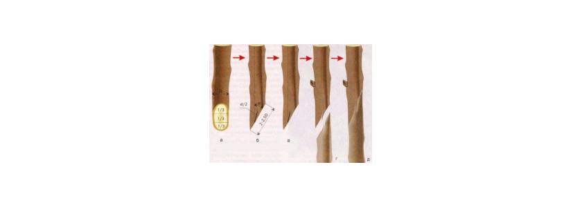

Стандартный черенок для копулировки – это черенок с 3- 4 почками, длиной около 20 см. Прививка в крону черенков с 6-8 почками ускоряет начало плодоношения.
Два самых простых и распространенных способа копулировки – простая и улучшенная. Простую применяют при одинаковой толщине подвоя и привоя. На подвое от корневой шейки вверх делают косой срез длиной 4- 5 см. Такой же срез делают и на черенке, на 1 см ниже второй его почки. Подвой и привой соединяют срезами так, чтобы ткани (кора, камбий, заболонь) совпадали. Затем накладывают повязку спиральными ходами без просвета по всей длине среза. Для обвязки многие садоводы FORUMFOUSE используют скотч около 1,5 см шириной. Правда, годится не любой – надо проверять: скотч должен умеренно тянуться и не рваться.
При улучшенной копулировке на косых срезах черенка в верхней их трети делают небольшие засечки, которые при совмещении срезов заходят друг за друга. Таким соединением достигается лучшее прилегание и точное совпадение тканей подвоя и привоя.
