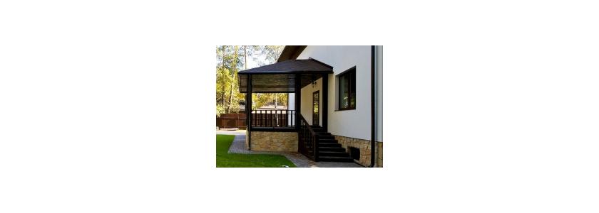

К строительству крыльца нужно относиться так же ответственно, как и к возведению индивидуального дома. Основой любого строения является надёжный фундамент. Но застройщики могут задумываться о строительстве крыльца лишь после того, как залит основной фундамент, или уже построен дом. И вот к чему это приводит:
Sakyra10:
– При закладке фундамента под дом мы не сделали прямоугольный фундамент под небольшое крыльцо. Теперь, когда настало время заниматься внешней отделкой, встали перед дилеммой – из чего и как строить входную группу. Копать траншею на глубину закладки основного фундамента не хочется, да и нет места для заезда тяжёлой техники, т.к. уже поставлен забор. Думаю поставить металлическое крыльцо – как наиболее простое в техническом исполнении решение, но вот надо ли его привязывать к домику, и какой под него выбрать фундамент, я не знаю.
Очень частовозведение всех пристроек к дому оставляют «на потом». Затем застройщики пытаются исправить эту ошибку, но допускают другую: делают жёсткую привязку фундамента пристроя к основному "домашнему" фундаменту. Т.к. место стыковки двух фундаментов не обладает достаточным запасом прочности, а сами фундаменты закладываются на разной глубине и несут разную нагрузку, то  при сезонных подвижках грунта (при морозном пучении) разноимённо действующие усилия разрывают место привязки, как на фото.
Фундаменты сдвигаются, их выпирает, появляются трещины, а конструкции начинает вести. Поэтому следует запомнить следующее правило:
Любой пристрой (крыльцо, терраса) – это отдельное строение, требующее возведения своего независимого фундамента.
