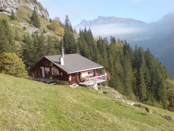

Пункт первый. Планирование жилья в идеале нужно начинать только после покупки участка, т.к. его расположение может внести существенные коррективы в проект, и работа пойдет насмарку. Стоит учесть, куда открываются лучшие и худшие виды, как участок расположен относительно сторон света, есть ли на нем уклон, какова его ширина, где проходят коммуникации. Все эти факторы предугадать до приобретения участка невозможно.
Участок на склоне
Участнице FORUMHOUSE Катерине Юрьевне при строительстве дома пришлось изрядно понервничать: при прокладке траншеи для последующего подключения воды к дому от городских коммуникаций бульдозер повредил сразу два трубопровода – воды и газа.
Катерина ЮрьевнаУчастница FORUMHOUSE
Вся жизнь пронеслась в этот момент перед моими глазами, я уже решила, какую из почек придется продавать, чтобы очистить газопровод целого поселка от воды... Доллары, рубли, рожа "комбайнера", спокойствие прораба, бездействие водоканала и собственное "авось" – замечательное начало строительства.
И дело не в беспечности Катерины Юрьевны – перед началом строительства она заказала топосъемку и получила план участка со всеми коммуникациями. Однако в них оказались не учтены самовольные врезы соседей.
Вывод и совет начинающим строителям: перед подведением коммуникаций, возведением фундамента, забора, установки колец и т. д. спросите у соседа "собственную" топосъемку, а то там могут быть сюрпризы вплоть до силового кабеля...
Что касается сторон света, то считается, что южная сторона – самая удачная с точки зрения освещенности, поэтому здесь лучше располагать спальни, гостиную, кухню. На севере – все санузлы, кладовки, лестницы, коридоры и т.п. Однако не всегда лучшие виды открываются из южных окон, а вся красота расположена на востоке – приходится идти на компромисс.

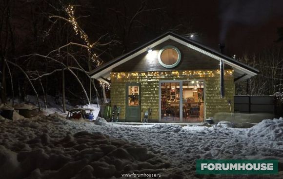

Хотя сегодня в сети и на форуме можно найти множество интересных малогабаритных проектов, как, например, дом-мастерская форумчанина IceAge , который он построил на фундаменте старого гаража 6X6 метров.

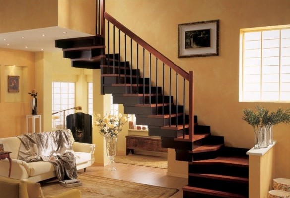

Пункт десятый. Удобная лестница – обязательное правило при строительстве двухэтажного дома. Ее проектирование нельзя откладывать на потом, а нужно вносить в план сразу. При высоте потолков под три метра под лестницу необходимо предусмотреть 7-8 кв. метров площади. По мнению Wall-e, в доме лучше избегать винтовых лестниц, т.к. спускаться и подниматься по ней придется несколько раз за сутки.
Чтобы квадратные метры под лестницей не пустовали, свободное пространство можно отвести под кладовую.

Я жила в двух двухэтажных домах, сначала в молодости потом с маленькими детьми. Когда ты молод то эта лестница тебя особо не напрягает, но вот когда у тебя семья, это просто ужасно, по этой лестнице бегаешь каждые пять минут, от пирожков на кухне до уроков детей. А когда маленькие вообще не удобно, постоянно калитки и преграды, чтобы дети не лазили по ней, потому-что просто страшно за них, и постоянно тоскаешь их на руках. Не удобно собираться, за каждой мелочевкой на верх, это надоедает! Моей маме уже просто тяжело подниматься на верх в своем доме, у них весь гардероб переехал в низ а верх остался почти пустым, просто площадь которую нужно тоже отапливать. Тепло подымается на верх. Внизу если просто тепло то наверху жара, одной температуры нет. У нас комната была над залом, родители все время ругали, чтобы мы не дурачились, а то топот наш их раздражал и они не слышали телевизор. По поводу стоимости, одноэтажный дом не выходит дороже, квадратный метр стен дома на треть меньше чем у двухэтажного, причем это наружные стены которые нужно утеплять обшивать и т.д., (посчитайте сами),меньше окон, батарей и обой и отделочных материалов, перегородок, тоже меньше, стены берут на себя всю основную стоимость, а кровля и фундамент треть, мы построили в один этаж у нас получилась одна и та же сумма как если бы мы строили два этажа (есть с кого спросить друзья строили такую же площадь), только у нас полноценный цоколь и один этаж в 120квм., а у них два этажа 8х8 и просто ленточный фундамент, и планировка у нас удачней, я смогла позволить себе большую кухню в 3,5х5м. На 120кв. м можно сделать на одном этаже куда лучше планировку и комнаты будут больше, чем на двух этажах, лестница забирает не 7-8мкв, а куда больше, почти 20кв м (покрайней мере у нас так, простые лестницы без украс), если вы конечно не хотите забираться на второй этаж как на чердак, к лестнице нужно еще типо небольшого холика и это тоже нужно отапливать. Обслуживать два этажа очень сложно, особенно если ремонтировать, мыть окна, красить, а если крутая крыша то не каждый строитель туда полезет. Один минус если участок маленький то конечно тут выбора нет, то нужно два этажа, и компактность. Но если у вас есть 11соток то дом можно и в один этаж сделать, и огороду, и гаражу есть куда деться. Живите и любите свои дома, и тогда в них будет всегда уютно!
17

Согласен с Mariy07 одноэтажный комфортнее,особенно если за вам за 40 или есть малые дети.недавно вьехал в 2-х этажный дом,надело бегать по лестнице в первый же день.и площадь лестницы 8 м2-
1)мало,нужно примерно10 + подход,отход
2)эти 10м2 на обоих этажах,т.е.реально строим 20 с лишним метров лишней площади, и еще лестницу-по затратам еще столько же.
Второй этаж оправдан,если комнат больше 4-5;
маленький участок;
обалденный вид со 2-го этажа,если вы любитель любоваться.
Читаю комментарии про минусы 2-х этажек и удивляюсь.... Как дети малые, чесслово... Если всё правильно продумать до мелочей всё там нормально и с лестницей и с планировками и т.д. и т.п. Нормально спроектировать — это не 8х8 в два этажа, это нормальные ступени в 16 см и не больше и т.д., и т.д. Одноэтажку спроектировать проще, нюансов меньше, но и в плане разделения зон комфорта она однозначно проигрывает. Это же ПОНЯТНО, если ты вникаешь в нюансы. А тот, кто считает, что всё не так сложно и бац, за пару дней всё "продумал" и т.д, то конечно фуфло неудобное и построите. Я своим проектом занимаюсь уже пару лет как минимум и только вот пришел к оптимальной планировке, смоделировал в 3D, посадил на участок и теперь представляю себе его на 99%. Только так! ...нет времени этим заниматься? ..ну тогда мы еще кучу негатива прочтём...
