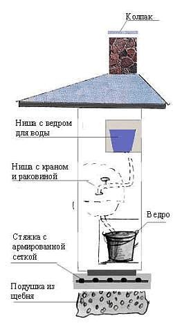

Начинать строительство следует с фундамента, он должен соответствовать площади барбекю. Под него роется траншея глубиной около 30 см, которая заполняется щебнем или гравием, проливается тщательно водой и утрамбовывается. Это так называемая подушка, поверх нее следует уложить металлическую сетку или несколько арматурных прутьев, которые укладываются в виде решетки. После этого из досок сооружаем вокруг подушки опалубку высотой около 10 см и заливаем бетоном. Через пару дней приступаем к сооружению самого барбекю.

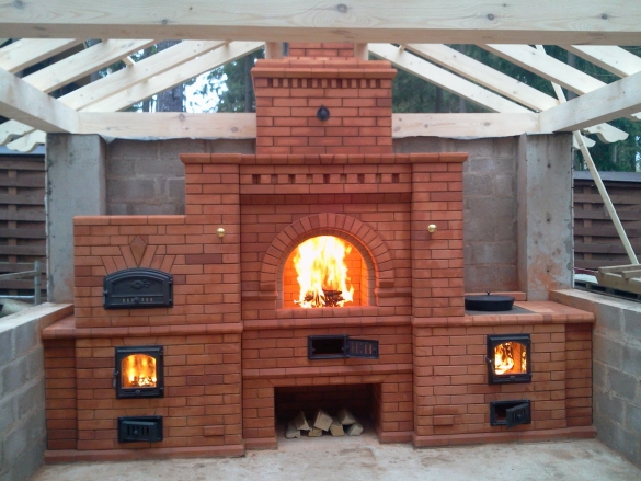

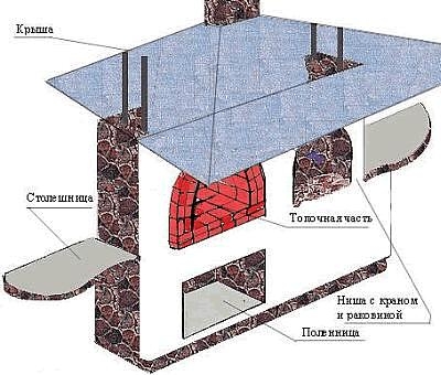

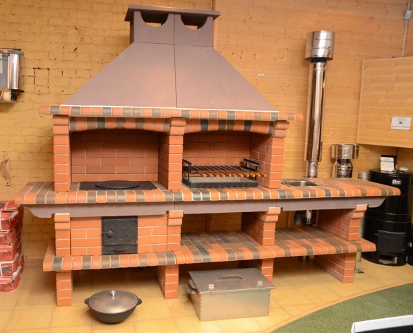

Начнем так: из газосиликатных блоков выкладываем пьедестал барбекю с поленницей, то есть нишей для дров. Высота пьедестала около 70 см, размер поленницы на ваше усмотрение, но рассчитывайте так, чтобы в ней поместилось дров на 2-3 топки. Кладка производится на цементно-песочном растворе. После этого приступайте к строительству самой печки. Для этого необходимо около 150 штук печного кирпича, так как из него вы выложите саму топочную часть и печную трубу, то есть дымоход. Как видно из схемы, основание выкладываем в два ряда кирпича, кладка делается на ранее приготовленном глиняном растворе.
Кирпич кладется вдоль печи, при этом края его должны на 1/3 выступать вперед, так как в дальнейшем все барбекю будет облицовано натуральным камнем. Саму печь можно делать, как и поленницу, прямоугольной формы или в виде арки, в последнем случае из досок вы должны сделать форму арки. Размер топочной части: по ширине она должна быть 5-7 кирпичей, а в глубину - на 3 кирпича. Если вы делаете перекрытие в виде арки, то верхние ряды кирпичей следует подтесать в виде клина. Для прочности перекрытия следует применить арматуру.
Следующий этап - строительство трубы, то есть дымохода, также на глиняном растворе из печных кирпичей, последние кладутся друг на друга плашмя. Не забудьте в дымоход вставить задвижку, а также вывести по задней стенке небольшой изгиб, так называемый зуб, что улучшит тягу. Сделав печь и дымоход из газосиликатных блоков, создайте на одном уровне с печкой нишу в форме полушара, в которую поместите раковину и подведите кран для воды. По задней поверхности барбекю снизу и сверху сделайте небольшие ниши для ведер с водой, при этом желательно, чтобы они закрывались дверьми.
Для чего вам нужна теплая вода? В ее необходимости вы убедитесь, когда во время приготовления блюд и неоднократно придется мыть руки. Такая система очень практична, проста и, как вы сами в последующем убедитесь, необходима. Для удобства, также по бокам барбекю, следует смастерить столешницы, на которых вы будете размещать посуду, продукты в процессе их приготовления. Ниши для ведер и умывальника делаем из газосиликатных блоков на цементно-песчаном растворе. Столешницы можно сделать из дерева или вылить из бетона, облицевав их поверхность обычной стеновой плиткой. Все остальные пустоты выложите также из газосиликатных блоков.
Если вы решили сделать над барбекю крышу, то по углам с четырех сторон при кладке заложите вертикальные трубы, на которых будет держаться каркас крыши (см. схему). Облицевать ваше сооружение я рекомендую булыжником - это очень красиво, удобно и долговечно. Методика облицовки подобных сооружений описана мною в статье: "Цоколь вашего дома из натурального камня", которая будет опубликована в следующем номере журнала. Не забудьте подвести и установить под крышей барбекю освещение и электророзетку.

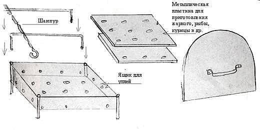

Чтобы барбекю было многофункциональным, сделайте из металла ящик для углей с подставкой для шампуров и пластин для приготовления жаркого и рыбы. Чтобы все готовилось быстрее, не забудьте еще сделать по форме печи задвижку. Желательно барбекю строить под большим навесом, где заранее можно из камня сделать стол, сиденья. Чтобы меньше было посторонних взоров, вокруг барбекю можно высадить в виде живой изгороди пирамидальные или колонновидные туи или можжевельник.
