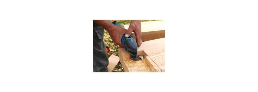

Akurkov:
– Двери ставил, под петли зарезал вместо стамески. Монтировал кухню, все мелкие некруглые отверстия – только им. Снимал расколотую плитку, швы вычистить от затирки – меньше минуты. Клей шабером снимал, очищал бетон от плиточного клея. Плинтус по месту подрезал. В общем, игрушка хорошая.
«Универсал» будет вне конкуренции при работе в труднодоступных местах (например, в углах и нишах), когда необходимо что-то аккуратно и точно подрезать, отшлифовать, подпилить, проделать отверстие и т.п. Число операций, которые ему по силам, может быть очень большим, здесь все зависит от ассортимента насадок.
