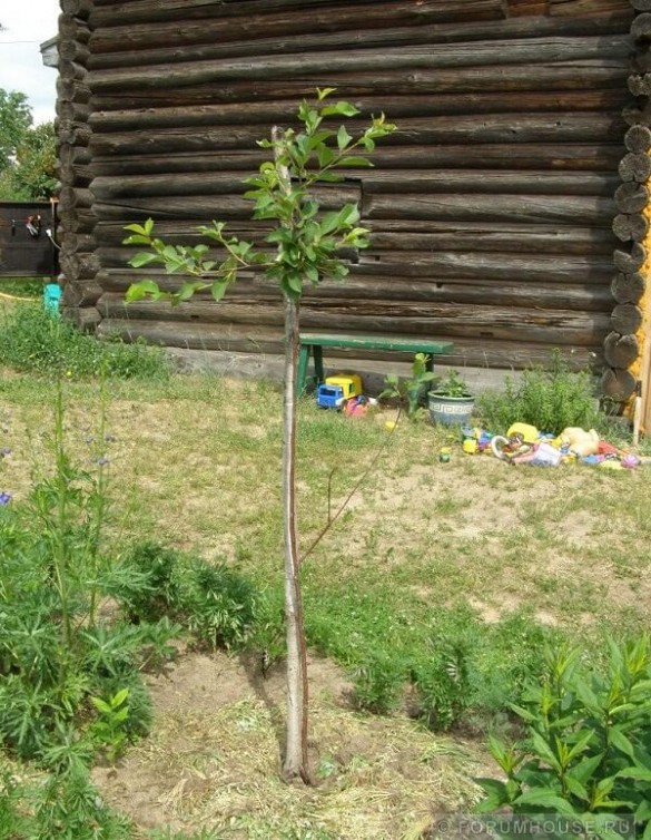

Когда из саженца, пережившего свою первую зиму, формируется будущее дерево, его укорачивают до 70-90 сантиметров, обрезают боковые побеги (у груши, которая не так склонна к загустению, оставляют 5-7 сильных ветвей, у яблонь – 4-5). Отбракованные ветви вырезаются максимально близко к стволу, но так, чтобы не повредить кору.

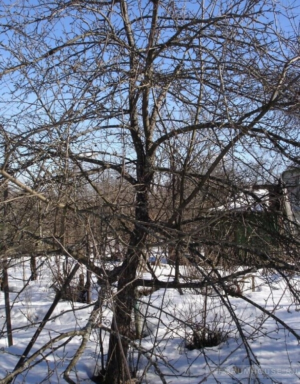

Старое дерево, которое никогда не обрезалось
Андрей ВасильевКонсультант раздела «Плодовый сад»
Низ подчистить нужно, конечно. Верхушек там две, и одну я бы точно удалил. Плюс ко всему сильно загущено. Но больше трети кроны в первый год не режьте. Ну и макушку хорошо бы перевести на какую-нибудь боковую ветвь, чтобы не лезло вверх сильно.

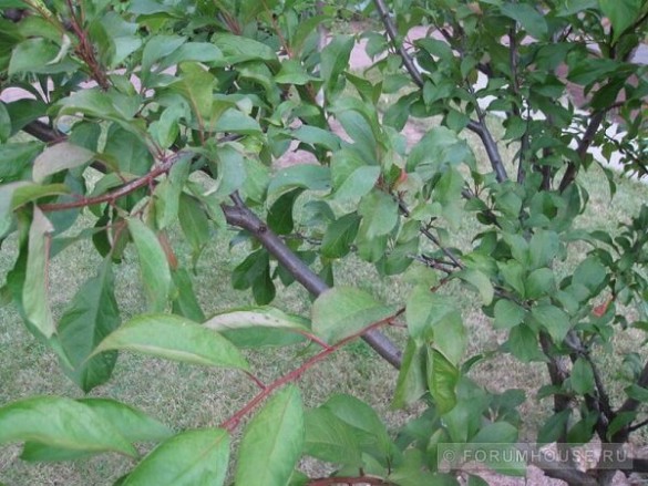

Клеома жалуется на мужа: «По незнанию и не посоветовавшись со специалистами, он обкорнал все сливы, хотя им всего по 3 года. Даже мне, дилетанту, это показалось слишком. В этом году сливы дали такой мощный прирост (до 1.5 м), что я в шоке! Но еще больше меня шокировали листья на этих приростах. Они раза в 2-3 крупнее листьев на предыдущих веточках».
Profanusпользователь FORUMHOUSE
Судя по вашему фото, я бы ещё больше обкорнал. По-моему, слишком загущено все. А на молодых побегах листья крупнее – это нормально. Самое простое, с моей точки зрения, резать по принципу, чтобы ветки не пересекались и друг друга не затеняли, ну и соблюдать желаемую форму кроны. Слива обычно обрастает хорошо, да и резать жалко, так что не думаю, что вы отрежете что-то лишнее.
