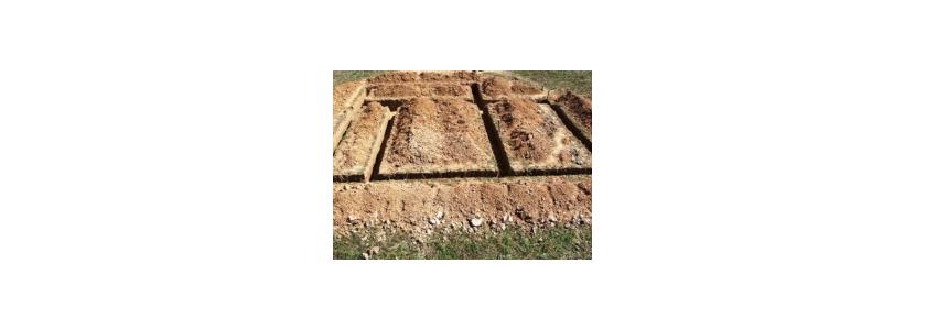

Мы определились, где будет возводиться фундамент на участке. Подготовили все необходимые инструменты и материалы. Теперь нужно определить базисный угол, который задаст направление будущей стены. В этом месте ставим и вбиваем колышек. Затем, отступив от колышка на 1- 2 метра, устанавливаем «скамеечку».
Выставить этот отступ необходимо для того, чтобы при выемке грунта (под ленточный фундамент и т.п.), рамка не мешала копать, маневрировать технике и не упала в вырытую траншею. Ширина траншеи также выкапывается с запасом по отношению к ширине ленты фундамента для беспрепятственной установки опалубки!
После установки скамеечки на саморезе закрепляется шнур. После этого от колышка отмеряем необходимое нам расстояние. Его длина обычно равна самой длинной стене дома. В этом месте ставим и вбиваем второй колышек, устанавливаем вторую «скамеечку» на том же самом расстоянии от колышка, что и первую, и натягиваем веревку.
Виталяля:
– Установленная разноска оставляется до окончания всех фундаментных работ. Благодаря отступу от фундамента,  веревку можно снимать и натягивать по мере необходимости.

EvgeniyT79:
– Перед тем как начать копать траншею, мы тщательно перемерили все диагонали фундамента. Размеры сошлись. Но после установки опалубки оказалось, что одна из сторон фундамента меньше другой на 40 см!
Hooter:
– Это называется равнобедренная трапеция. При такой фигуре, даже если все диагонали сошлись, то фундамент всё равно получится кривой.
Трапеция, боковые стороны которой равны, называется равнобедренной или равнобокой. У равнобедренной трапеции диагонали одинаковы, а вот углы не равны 90 градусам.
Как добиться прямого угла
Для этого вспоминаем теорему Пифагора: квадрат гипотенузы прямоугольного треугольника равен сумме квадратов катетов.
Для нахождения прямого угла при разметке следует воспользоваться формулой: 3² + 4² = 5².
Суть формулы заключается в следующем:
Если отмерить по одной стороне фундамента - 3 метра, а по другой – 4 метра, то при угле в 90 градусов диагональ между ними равна – 5 метрам.
Используя эту пропорцию, можно разметить прямые углы всех сторон.
