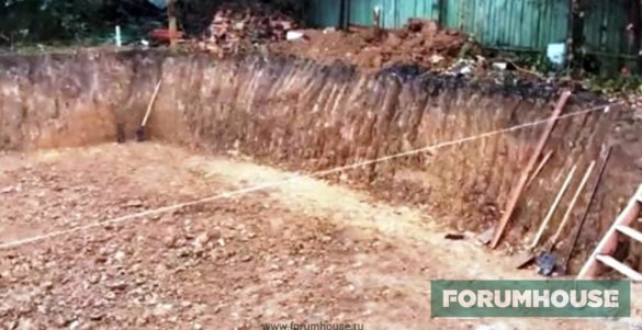

Технадзор решил, что под ленточный фундамент на моём участке нужно рыть котлован 12х15х1.7 метра. В дальнейшем планируется засыпка пазух ленты песком.
Обычно с такими параметрами делают цокольный этаж.
Spacewalker
По моему мнению – раскопать на суглинках такой котлован ради того, чтобы залить ленточный фундамент, весьма странное решение.
Работа технадзора заключается в непредвзятом суждении по всем возникающим строительным вопросам либо защите интересов застройщика перед подрядчиком работ. Т.е. ревизия проекта, минимизация расходов и соблюдение СНиП.
Несмотря на явный перерасход средств на «0» цикле, Markuel сумел сохранить средства, вовремя поймав прораба на обмане: тот хотел приписать лишние машины при вывозе грунта с участка.
Markuel
Заявленная сумма за копку котлована и вывоз грунта в 274 тыс.руб. показалась мне нереальной, и я решил всё проверить.
Узнав среднюю цену за подобные работы, форумчанин приехал на участок и с помощью лазерной рулетки измерил объём котлована. Получилось – 300 м3. При средней сумме за подобные работы в 300 руб. за 1 м3 и объявленной сумме почти в 300 тыс.руб. вышло, что машины должны были вывезли 900 м3 грунта.
Markuel
Прораб (уже уволенный на данный момент) заявил мне, что для вывоза грунта потребовалось 33 двадцатикубовых КамАЗа, и показал мне все бумаги о проделанной работе.
Как форумчанин выявил обман?
Для того чтобы точно высчитать сумму, причитающуюся за вывоз грунта, Markuel сделал следующее. Т.к. нетронутый грунт и грунт, который грузят в кузов грузовика из-за коэффициента разрыхления имеют несколько разный объём, то Markuel умножил 300 м3 на 1.4 (для глинистых почв). Получается, что реально было вывезено примерно 424 м3.
Markuel
В итоге я заплатил за фактически выполненную работу – только 150 тыс.руб.

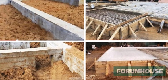

Заливка фундамента
После всех подготовительных работ и установки опалубки строители приступили к заливке фундамента. Т.к. на участке была вырыта скважина и установлен септик, то в фундаменте заранее предусмотрели технологические отверстия для ввода коммуникаций в дом.
Если этого не сделать заранее, то потом придётся выдалбливать отверстия в уже залитом фундаменте.

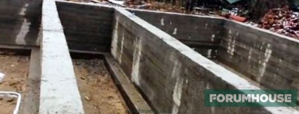

На этом этапе также не обошлось без ошибок. Рабочие не сделали полной гидроизоляции фундамента.
Конструкции, находящиеся в грунте, необходимо гидроизолировать.
Кроме этого, пока не выполнена обратная засыпка фундамента, необходимо его сразу утеплить и выполнить дренаж, иначе потом придётся откапывать ленту ещё раз, а это – дополнительные затраты.

Итак, фундамент залит, пазухи засыпаны песком. Строители приступили к монтажу плит перекрытия и устройства фундамента под веранду. И здесь не обошлось без ошибок.
Ошибка 1: после укладки плит перекрытия выяснилось, что на месте котельной забыли сделать технический люк, чтобы можно было залезть в подпол.
Казалось бы, решение лежит на поверхности – вырезать люк в уже уложенной плите, но не всё так просто.
Antonpavlov
Готовые ж/б плиты нельзя резать поперёк, т.к. они армируются только вдоль. И при выпиливании люка неизбежно разрежется арматура, что приведёт к ослаблению железобетонной конструкции.
Оптимальный выход в данной ситуации – это демонтировать плиты перекрытия и залить нормальное монолитное перекрытие с заранее подготовленным люком.

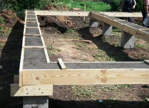

Ошибка 2: под веранду решили залить свайно-ростверковый фундамент. Для этого под ростверк вырыли траншею в земле, что полностью противоречит правильному возведению такого типа фундамента.
Spacewalker
Смысл свайно-ростверкового фундамента заключается в том, чтобы ростверк (лента) висела над грунтом.
В случае если ростверк лежит в земле, и если нет утепления, то под действием сил морозного пучения может произойти отрыв ростверка от сваи.
Правильное устройство ростверка следующее:
  • под планируемые балки ростверка (между свай) насыпают 20 см песка;
  • песок трамбуют;
  • на песок укладывают щиты из досок;
  • делают опалубку возле свай и балок;
  • вяжут арматуру;
  • заливают сваи и балки;
  • после затвердения бетона опалубку снимают;
  • утрамбованный песок из-под балок вынимают;
  • затем убирают щиты из досок.
При такой конструкции на ростверк не действуют силы морозного пучения.
