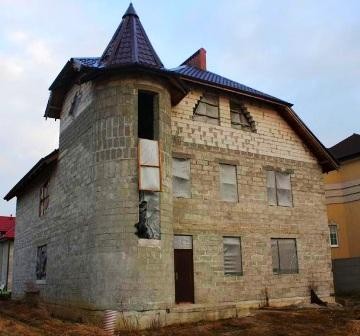

Следствием таких неучтённых затрат становятся недостроенные дома, дома, которые из-за отсутствия средств на продолжение стройки продают или перестраивают, пытаясь приблизиться к своей мечте.
Избежать этих ошибок можно, только тщательно взвесив заранее все «за» и «против». Необходимо убедиться, что строительство своего дома – это не прихоть, а тщательный и осознанный выбор, основанный на трезвом расчёте.

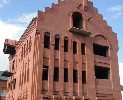

Ошибка 2. Неправильный выбор площади дома
После предварительного утверждённого проекта возникает вопрос о площади дома. Казалось бы, чего проще – берём размеры обычной квартиры и увеличиваем её, прибавляя площадь. Сложность в том, чтобы понять, насколько увеличивать, потому что именно здесь возникает одна из самых распространённых ошибок.
Итог – либо строится огромный двух-, трёхэтажный дом, часть площади которого не используется, либо предпринимается попытка ужать всё, что можно, в небольшое пространство Потом выясняется, что для комфортного проживания не хватает каких-нибудь 10-15 кв.м.

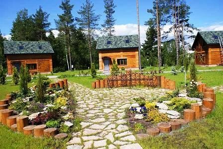

Ошибка 3. Неправильное расположение дома на участке
Идеальное соотношение площади дома к размерам участка – 1/10. Поэтому не стоит строить дом площадью в 200 кв.м. на участке в 6-8 соток.
Также необходимо представить себе, как дом «привязывается» к участку. Ведь ошибки, допущенные на этом этапе, практически невозможно исправить.
По СНИП допускается ставить дом не ближе 3 метров к границе участка и не ближе 5 метров к краю проезжей части улицы, так называемой красной линии.
Минимальное расстояние, которое должно разделять деревянные дома, в зависимости от этажности, составляет от 8 до 15 метров, между каменными – 6 метров.
Перед началом строительства необходимо заранее продумать, где на участке будут располагаться хозяйственные постройки, беседки, бытовки, гараж. Как будет осуществляться въезд на участок грузового транспорта. Хватит ли ему места для разворота, и где будет производиться складирование стройматериалов.
Также следует заранее сориентировать дом по сторонам света и прикинуть степень инсоляции помещений. Если окна спальни выходят на север, то там не появится солнце. Если окна смотрят на запад, то солнце в спальне будет появляться только к вечеру.
Важно определится с вводом коммуникаций.
irusya8
Если вы бурите скважину до строительства дома, то продумайте, где будет находиться ввод воды в дом. В этом помещении я рекомендую обустроить котельную. Так же и с канализацией – сначала решаете, где будут находиться туалеты, и будет ли у вас возможность рядом с домом разместить септик.

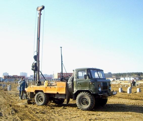

Ошибка 4. Отказ от исследования грунта на участке
Многие застройщики затрудняются ответить на этот вопрос о грунте на своем участке. Хотя от типа грунта во многом зависит выбор проекта дома.
Роман Никонов
По результатам геологии, принимается решение о выборе типа фундамента, устройстве цоколя или подвала, а иногда и о типе надземной части дома. Так, на заторфованных грунтах целесообразней ставить лёгкий дом, чем пытаться сделать фундамент под тяжёлое здание.
Геология необходима для:
  • точного определения ширины подошвы ленточного фундамента;
  • точного определения глубины заложения фундамента;
  • определения количества и длины свай в свайном фундаменте;
  • уточнения армирования плитного фундамента.
Геология позволяет сэкономить от 10 до 50% стоимости подземной части здания. И обычно выполняется путём бурением трёх - четырёх скважин глубиной 4-10 метров. Таким образом перекрывается т.н. зона влияния фундамента.
Роман Никонов
Простой расчёт показывает, что целесообразно выполнить геологические изыскания при стоимости фундамента (включая проект) от 400 000 рублей или при любых сомнениях в составе и свойствах грунтов. Иначе – возможны самые неприятные последствия: осадка фундамента, трещины в несущих стенах и т.д.

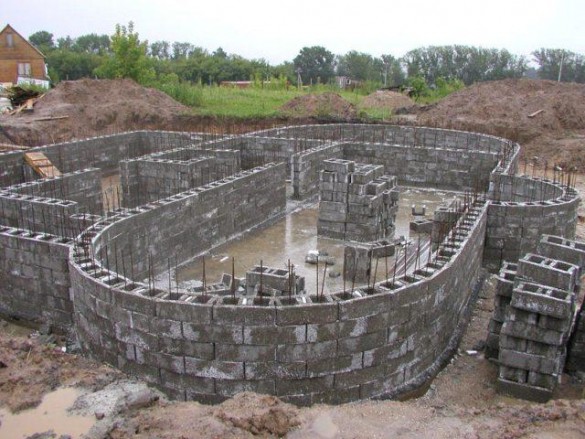

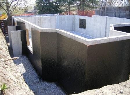

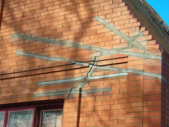

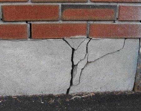

Ошибка 5. Фундамент, как у всех
Одной из самых частых ошибок застройщиков становится выбор фундамента по принципу «как у соседа». Обычно мотивируют это тем, что все так делают. Необдуманный подход приводит к непредсказуемому результату.
Фундамент должен быть рассчитан конкретно под ваш дом и грунт на вашем участке.
От качества исполнения и надёжности фундамента зависит долговечность дома. К наиболее распространённым ошибкам на этом этапе строительства относятся:
  • Залитый бетон не полностью закрывает арматурный каркас, и арматура контактирует с грунтом. Это приводит к её коррозии, снижению несущей способности фундамента и его быстрому разрушению;
  • Недостаточная глубина заложения фундамента;
  • Заливка свай к малозаглублённому ленточному фундаменту. Это может привести к отрыву свай от ленты при морозном пучении грунта;
  • Недостаточная ширина ленты и уменьшение её несущей способности;
  • Избыточно мощный фундамент сильно подвержен тому же пучению.
  • Засыпка пазух местным грунтом. Глинистый грунт способен при пучении создать усилие до 40 т на квадратный метр и продавить стену подвала;
  • Неправильное армирование МЗЛФ;
  • Избыточное армирование. Рабочая арматура в центре сечения ленты бесполезна;
  • Отсутствие горизонтальной гидроизоляции, вследствие этого – отсыревание и появление плесени на стенах в доме;
  • Фундамент не утеплён как следует, что приводит к промерзанию почвы и возникновению сил морозного пучения;
  • Не выполнен дренаж фундамента и отвод от него поверхностных вод.

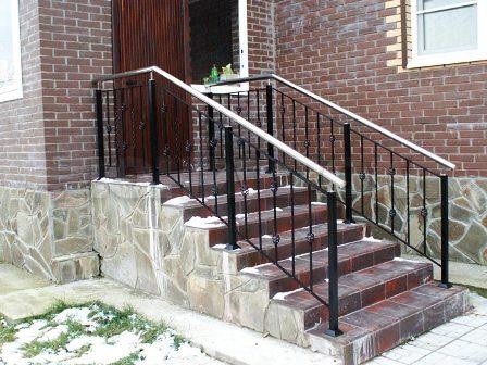

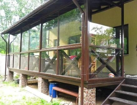

Следует помнить, что пристройки к дому – веранду, крыльцо и т.д. лучше всего делать на едином со зданием фундаменте.
irusya8
 Прежде чем возводить фундамент, подумайте, как у вас будет выглядеть вход в дом. Мы заложили фундамент без крыльца, а когда построили дом, поняли, что крыльцо просто необходимо. Дом с ним красивее, и есть, где переобуть грязную обувь.
Если планируется возводить отдельный фундамент для пристроя, то  также важно учесть ряд особенностей.
ЗлойПрораб
Моё мнение: любой пристрой – это отдельно стоящее здание, требующее свой собственный фундамент.
Роман Никонов
Многое зависит от конструкции. Фундаменты, построенные в разное время, всегда дадут разную усадку.
Основной фундамент и фундамент пристроя нельзя жёстко соединять друг с другом. Необходимо предусмотреть между ними деформационный шов.

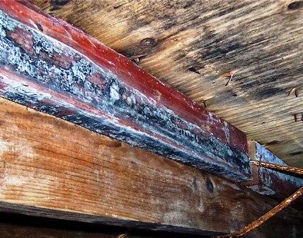

Ошибка 6. Неправильное сочетание материалов
Часто можно услышать мнение, что тот или иной материал – плохой. Важно понять, что нет неправильных материалов – есть ошибки в их сочетании.
Широко распространённая практика утепления стен домов экструдированным пенополистиролом приводит к тому, что паронепроницаемый материал запирает влагу внутри помещения. Ошибка в расчёте толщины этого материала приводит к тому, что точка росы может переместиться на внутреннюю сторону утеплителя. Между  стеной и ЭППС,  скапливается влага, и долговечность конструкции сильно снижается.
На FORUMHOUSE вы сможете подробно прочитать о точке росы и ошибках связанных с неправильным подбором пароизоляции на примере каркасных домов.
Роман Никонов
Очень осторожно надо подходить к многослойным конструкциям. Брус, обложенный кирпичом, уже не проконопатить снаружи.
Воздушный зазор в кладке с утеплением должен вентилироваться, иначе возможно отсыревание конструкции.

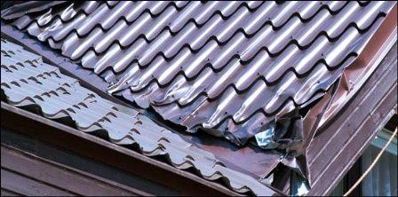

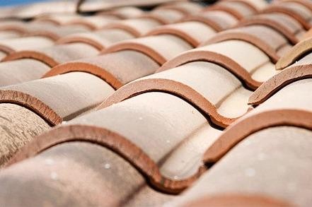

Ошибка 7. Неправильный выбор кровельного материала
Крыша постоянно подвергается воздействию неблагоприятных погодных условий.
Она должна выдерживать значительные ветровые и снеговые нагрузи и защищать дом от осадков.
Нормы для расчёта снеговой нагрузки в Подмосковье составляют около 180 кг на 1 кв.м.
При выборе кровельного материала застройщики руководствуются лишь фактором внешней привлекательности. Это неправильный подход.
Роман Никонов
Кровельный материал в условиях средней полосы России должен быть устойчив к многократным переходам через «0» зимой.
В этом отношении надо быть очень внимательным к керамической черепице, так как некоторые её виды достаточно пористые и быстро разрушаются при замерзании-оттаивании.
Выбирая кровельный материал, в первую очередь, необходимо руководствоваться его свойствами применительно к нашим климатическим условиям.
