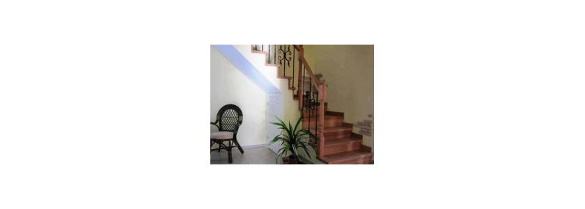

– У меня в доме идеальный проём: длина проёма – 5 метров, ширина - 1 м, высота – 3 м. При таких размерах сама собой напрашивается прямая – так называемая маршевая лестница.
Однако в ходе строительства, для экономии пространства, форумчанин принял решение развернуть лестницу на 180 градусов и отказаться от установки прямой конструкциии. Проём также пришлось переделать.
Металлический каркас для лестницы своими руками
Новые размеры проёма составили:
  • длина – 3100 мм;
  • ширина – 970 мм;
  • высота от пола первого этажа до уровня пола второго этажа – 3000 мм.
После скрупулёзных расчётов выбор пал на два возможных типа конструкций:
         1. Вариант с промежуточной площадкой на высоте 750 мм.
Подъём второго лестничного марша в 43.9 градуса, проступь – в 212.5 мм и высота ступени – 204.5 мм.
               2. Вариант с четырьмя забежными ступенями.
Угол подъёма – 38.4 градуса, проступь – 236.5 мм и высота ступени – 187.5 мм.
С точки зрения безопасности вариант с промежуточной площадкой – предпочтительнее варианта с забежными ступенями, но его параметры  хуже – из-за высокого угла подъёма.
OneFrom остановился на варианте с забежными ступенями. А т.к. лестница на металлокаркасе делалась форумчанином первый раз в жизни, то он решил разбить все этапы изготовления на несколько последовательных шагов.
  1. Изготовить металлический каркас для лестницы
Многие начинающие мастера думают, что работать с деревом легче и проще, чем с металлом. Однако в качестве основы форумчанин выбрал сварной "скелет" лестницы из металла.
OneFrom:
– Опыта работы с деревом у меня мало, поэтому я выбрал металлокаркас для лестницы. Да и испортить железную заготовку, по моему мнению, сложнее, чем деревянную. Возиться с бетоном мне также не хотелось из-за громоздкости такой конструкции.
Металлический каркас для деревянной лестницы.
Параметры металлоконструкции форумчанин рассчитал в компьютерной программе, а прежде чем начать сварочные работы, изготовил небольшой макет лесенки из деревянных брусков.
                                      Металлический каркас для лестницы дома
Макетирование позволило наглядно представить себе, как будут выглядеть все узлы и детали конструкции в масштабе 1х1.
На металлический каркас лестницы  пошёл швеллер 80х40 мм и уголок в 35 мм. Материал ступеней – массив дерева толщиной в 40 мм.
                                     Каркас для лестницы из металла.

Установка ступеней на металлический каркас велась  снизу вверх.
Для удобства на каркас сначала устанавливали временные ступени.
Затем, в процессе монтажа, черновые ступени постепенно снимались, а на их место ставили чистовые.
В итоге у конструкции получились следующие технические параметры:
  • угол подъёма – 38.4 градуса;
  • проступь – 236.5 мм;
  • высота ступени – 187.5 мм;
  • расстояние между косоурами – 850 мм.
Без учёта расходных материалов чудесная лестница -  металлический каркас, деревянные ступени – стоила около 40 т. руб.
OneFrom:
– Раньше я не делал таких конструкций. И если я смог её построить с первого раза, значит, сможете и вы!
