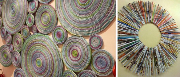

Или цветное настенное панно и рамку для зеркала:

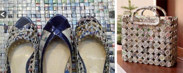

А еще вы точно не останетесь без внимания, если наденете дизайнерские балетки и захватите с собой сумочку из газет.
