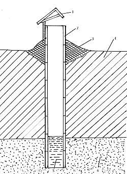

1. Козырек 2. Кольцо 3. Глиняный замок 4. Глина, суглинок 5. Уровень воды 6. Песок
Итак, последнее кольцо установлено, уровень воды достаточно высок, и будем считать, что вы стали владельцем жизненно необходимого на дачном или садовом участке сверх замечательного сооружения, а именно КОЛОДЦА! Для полного счастья, как говорится, осталось лишь обустроить его. И начать следует с устройства вокруг колец "глиняного" замка. И хотя я уже рассказывал о нем при перечислении этапов строительства колодца, все-таки считаю нелишним остановиться на сооружении глиняного замка еще раз. Поскольку от правильного его устройства зависит многое.
Глиняный замок (рисунок 1), необходим для того, чтобы в колодец не затекали атмосферные и поверхностные воды. Они - настоящее бедствие, так как будут постоянно загрязнять воду в колодце, зачастую делая ее непитьевой и непригодной для приготовления пищи. А избавиться от этой напасти чрезвычайно трудно, а иногда и вовсе невозможно.

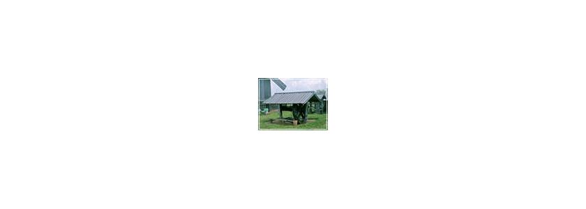

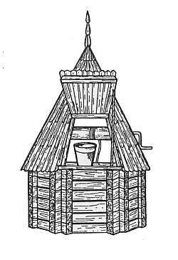

После глиняного замка следует заняться оголовком. Оголовок - это наземная часть колодца. Прежде всего, надо соорудить, образно выражаясь, "крышу над головой" колодца. А именно - построить домик, будку или шатер (рисунок 2). А если все это покажется вам слишком уж сложным и трудоемким, то сделайте хотя бы навес, беседку (рисунок 3) или, на худой конец, простейший козырек (рисунок 1, позиция 1). Любое из этих сооружений, прежде всего, необходимо для того, чтобы защитить колодец от посторонних предметов и опять-таки от атмосферных осадков.

Так что, разумеется, надо сооружать домик. Для его устройства понадобятся две стойки, на которых, собственно, и будет держаться вся конструкция. Высота домика от земли до конька метра полтора. Для стоек лучше всего использовать бревнышки, бруски толщиной не меньше 10 сантиметров. Они должны быть хорошо просушены, ошкурены, без трещин и гнилых мест. С двух сторон выпиливаем скосы.
Для более плотного прилегания стоек к кольцу, вырезаем часть стоек на высоту выступающей из земли части кольца, с учетом той части, которая будет вкопана в грунт (рисунок 5). Однако можно и не вкапывать, а на уровне земли с помощью болтов скрепить стойки со стенками кольца. Несомненная выгода этого способа в том, что концы стоек не находятся в земле. А значит, дольше прослужат. Увы, долбить отверстия для болтов в железобетонном кольце довольно трудоемкое занятие. Но здесь, как водится, "хозяин-барин". Каждый волен выбирать то, что ему по душе.
