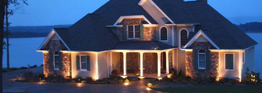

Дизайнеры выделяют несколько способов организации архитектурной подсветки:
  • Заливающая – позволяет подсветить объект, сохранив целостность его восприятия. В этом случае используют направленный снаружи свет прожекторов, установленных на земле или столбах на некотором расстоянии от освещаемого здания. Больше подходит для памятников архитектуры, расположенных вдали от жилых домов.
  • Локальная – позволяет акцентировать внимание на фасадных деталях: деревянных карнизах, балконах, оконных проемах. Ее создают при помощи настенных светильников малой и средней мощности. Минус: установка настенных светильников требует скрытого монтажа электропроводки, а значит, это не лучший вариант для зданий с уже готовой отделкой.
  • Фоновая (силуэтная) – позволяет создать светящийся задний план с темным силуэтом объекта. Такое подсвечивание наиболее подходит для классических зданий с колоннами – проявит отбрасываемые ими эффектные тени.
  • Динамическая – своеобразная цветомузыка фасадов,  с изменением оттенков и яркости. Могут быть задействованы прожекторы, светодиодные ленты, точечные светильники и т.д.
  • Контурная – наиболее модный сегодня вид подсветки, позволяющий выделить контур фасада при помощи светодиодных трубок и линеек.
