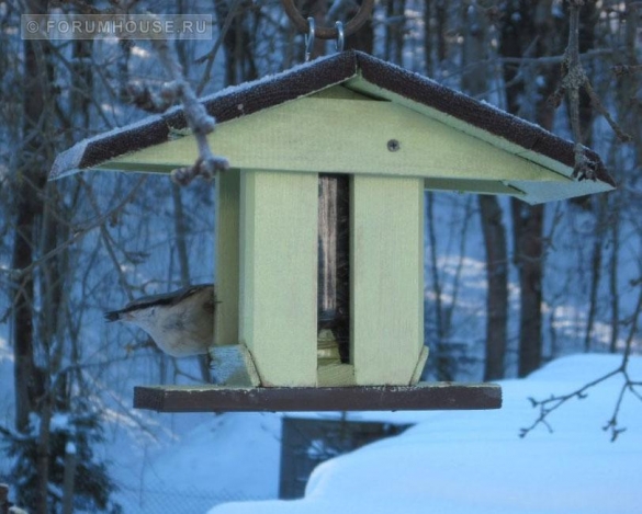

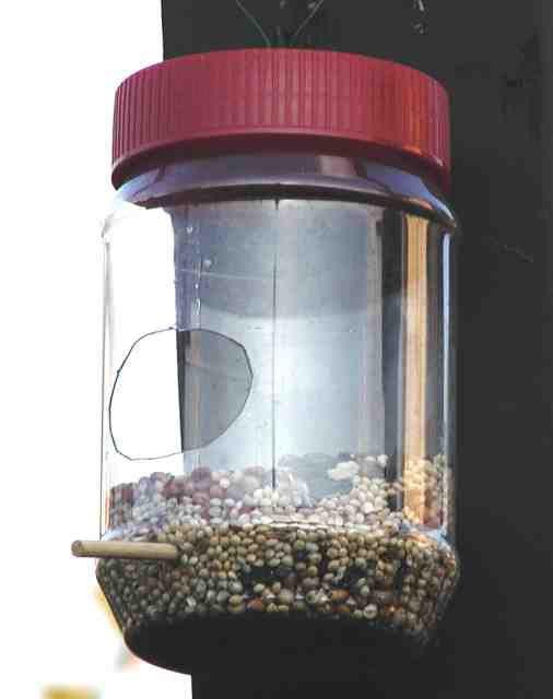

NiKseT сам придумал конструкцию своей «кормушки бункерного типа». За основу он взял банку емкостью в литр. Между дном бункера и банкой есть треугольный выступ, который распределяет корм и не дает банке провалиться вниз (расстояние между дном и банкой примерно 1,5 - 2 см). Таким образом «корм опускается вниз по мере выклевывания». Кормушка состоит из двух частей: основы и крыши. Банка наполняется кормом, на нее надевается основа. Конструкция переворачивается, сверху закрепляется крыша – и все, кормушку можно выносить в сад и ждать крылатых гостей.
Такой кормушки хватает, в лучшем случае, на день, особенно в морозы.

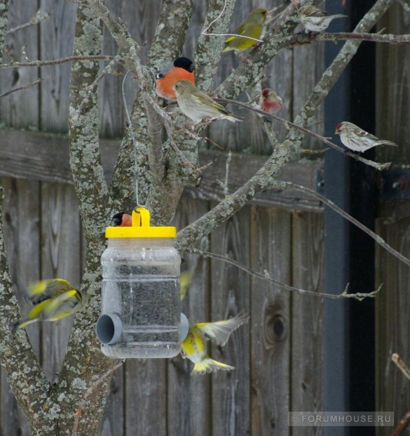

Простую и очень удобную кормушку для синиц можно сделать из округлой пластиковой бутылки. Над самым дном по сторонам бутылки сверлятся четыре дырочки, в них крест-накрест продеваются две палочки. Палочки должны плотно крепиться и выходить из бутылки хотя бы на три сантиметра, а лучше – больше. Между палочками, чуть выше дна, делаются четыре квадратных отверстия (сторона каждого квадрата – 4-5 см).
Подсолнечные семечки, насыпанные в такую кормушку, не высыпаются из бутылки даже при сильной тряске, но синицы, гаички и лазоревки легко вытаскивают их по одной. Кормушку подвешивают на дерево как можно выше, приматывают за горлышко мягкой проволокой. Их очень легко сделать, и некоторые форумчане любят дарить их знакомым: и людям приятно, а сколько птиц от голода спасают!
В чем минус этих кормушек – они сразу же оккупируются воробьями, в снегопады в отверстия набивается снег, а при оттепелях корм вмерзает в лед. Зато бутылочную кормушку точно не ограбит «отпетая птичья шпана» вроде соек или банды сорок, которая непременно живет неподалеку от каждого участка.

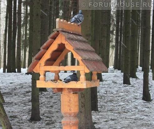

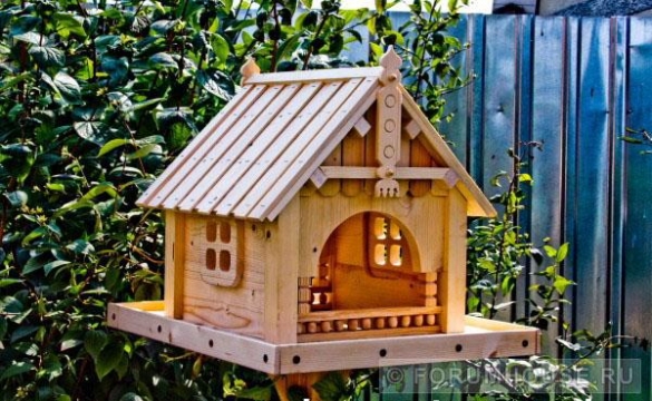

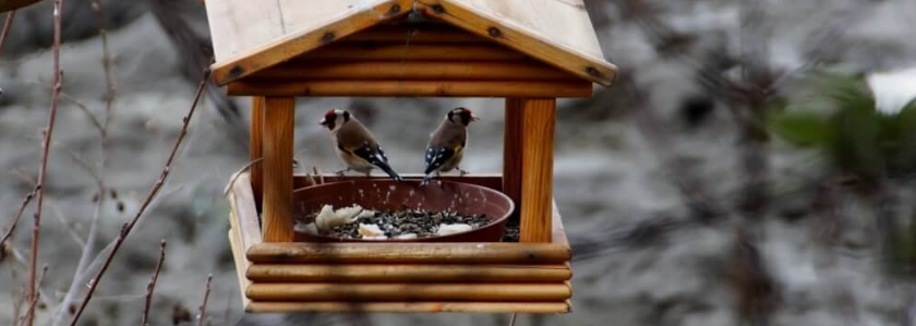

Зато красивые подвесные деревянные кормушки, похожие на кукольные домики, действительно украшают любой сад. Этот элемент ландшафтного дизайна создает особенное, зимнее настроение. К тому же, форумчане предпочитают кормушки большие, стационарные – это уже не просто кукольные домики, а, скорее, дворцы. За таким большим столом хватает места всем птицам, и все, а не только шустрые синички, могут за ним спокойно, обстоятельно пообедать.
