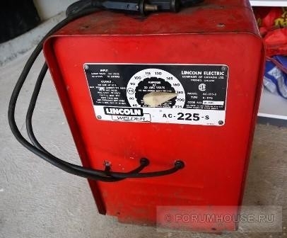

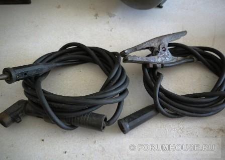

Однако беглый осмотр выставленных в магазине образцов разочаровал форумчанина. Все прицепы оказались дорогими и, по его мнению, недостаточно прочными. Поэтому Roracotta решил изготовить прицеп самостоятельно. Для этого он купил металлические трубы, сварочный аппарат, защитную маску, электроды. И дело закипело!

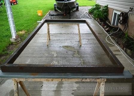

Для рамы прицепа форумчанин выбрал прямоугольные трубы сечением 50х75 мм, 25х50 мм и 25х25 мм. Для верхней обвязки бортов использовался уголок 30х30 мм.
Roracotta

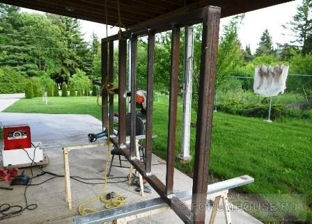

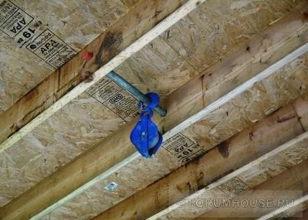

У дома под навесом я устроил импровизированную мастерскую. В качестве стапелей выставлены козлики. В стропилах крыши установил блок для подъёма рамы прицепа. Забегая вперёд, могу сказать, что одним из главных инструментов стала отрезная машинка по металлу.
Перемычки для пола прицепа сварены из трубы 25х50 мм. На изготовление рамы пошла труба 50х75 мм. Как показала практика, труба такого сечения даже избыточна для изготовления небольшого прицепа. Например, для трейлера, рассчитанного на перевозку груза в 1,5 тонны, для рамы используется труба 38х75мм. Но т.к. Roracotta хотел сэкономить, то пришлось брать металл с рук и только такого размера.
После сварки рамы к ней приваривается "дышло", а для подъёма тяжёлой конструкции используется импровизированный кран из блока.
Roracotta
Блок в крыше навеса отлично помогал переворачивать будущий прицеп и фиксировать его в нужном для сварки положении.

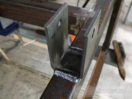

После проварки стыков необходимо зачистить их специальным "камнем".

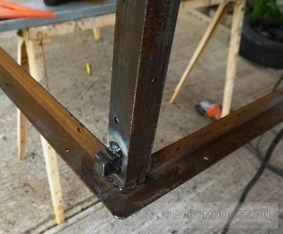

После сварки рамы нарезаются стойки под борта прицепа. Размер квадратной трубы 25х25 мм. Чтобы стойки выглядели аккуратно, с одной стороны трубы необходимо сделать пропил под углом 45 градусов и загнуть металл.

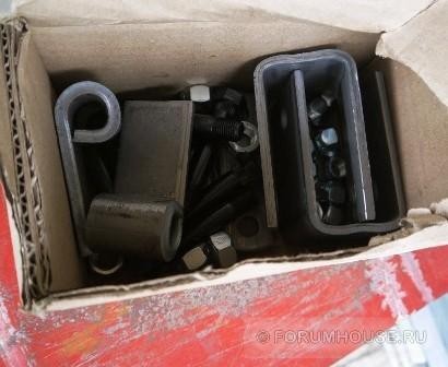

Недалеко от меня есть компания, продающая трейлеры и прицепы. Там можно заказать любую ось с любым размером и для любой нагрузки. Делают за один день. К оси прилагается абсолютно все, что необходимо для монтажа оси к раме – болты, "серьги", "уши", гайки для колёс.
Комплект, включая все налоги и сертификат, стоил 180$. После обварки всей конструкции, самодельщик приступил к расчёту места крепления главной кулисы рессор.

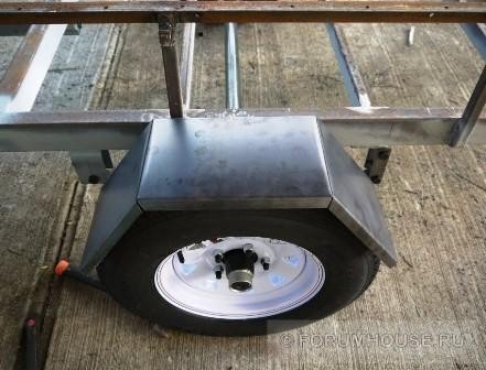

После этого устанавливаем ось в сборе на уже приваренную основу и находим место под заднюю качающуюся кулису. Её тоже тщательно обвариваем и обязательно усиливаем накладками из уголков, "дышло" – снизу.
Далее, сверху, на все стойки бортов привариваются отрезки трубы 25х25 мм. Они необходимы для крепления натяжных резинок, фиксирующих груз.

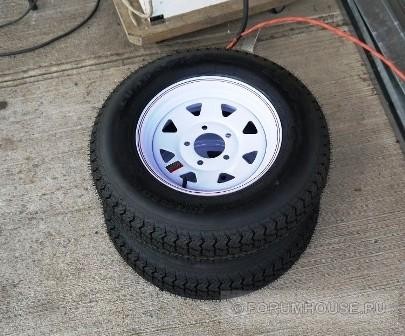

Интересная особенность – в Канаде нельзя использовать диски или резину от обычного автомобиля. Только специальные для прицепов. В случае несоблюдения этого правила полиция может выписать штраф по 250$ за колесо.
Roracotta
Каждое колесо с диском обошлось мне в 98$.

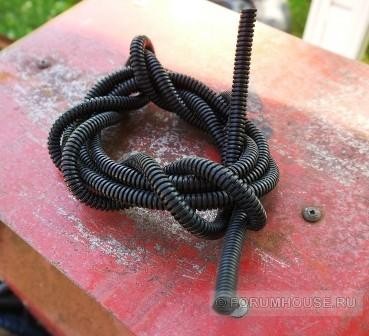

Для крыльев прицепа используются металлические пластины. Рама прицепа окрашивается чёрной краской, а электрика для стоп-сигналов проводится в гофротрубе.
