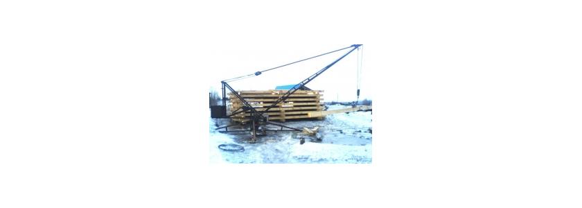

Интересен опыт нашего форумчанина, решившего самостоятельно построить мини «Пионер». Этот строительный механизм понадобился ему для возведения частного дома из бруса.
Воландемор:
– Я практически в одиночку строю дом из шестиметрового бруса. Поднять и таскать его одному невозможно. Именно поэтому я решил собрать механизм, для того чтобы брать брус со штабеля, класть на место распиловки и поднимать на цоколь.
По мере увеличения высоты строения наш форумчанин планирует поставить кран на балки перекрытия дома.
Раму форумчанин собрал из уголка 63х63х5 мм.Стрелу длиной в 5 метров – из трубы диаметром в 50 мм. Для усиления конструкции использовались два уголка 30х30х3 мм.Также в планы Воландемора входит дальнейшее удлинение стрелы ещё на 2 метра.
Воландемор:
– Грузоподъёмность механизма составляет примерно 150 кг, но  конструкция может поднять больший вес, а для того чтобы этого добиться, необходимо увеличить кратность полиспастов.

– На изготовление всех узлов и механизмов у меня ушла неделя. Ещё два дня я потратил на сборку и доводку механизма. Привод поворота и привод подъёма стрелы – это шестикратный ручной полиспаст. Привод подъёма – это тоже ручной двукратный полиспаст.

– В качестве поворотной платформы я взял две планшайбы, которые нашёл на работе. В принципе, я собирал механизм из того, что было под рукой. Вместо оси приварил болт на 30 мм. Я не стал брать болт из высокопрочной стали, т. к. такие свариваются хуже, не тянутся и не гнутся, а сразу лопаются, если превысить предел их прочности.
Все узлы устройства смазаны литолом.
Чтобы уменьшить вес противовеса, длина опорных лап составляет 2 метра. При самостоятельном изготовлении и расчёте узлов такого устройства следует учесть один момент. Дело в том, что при радиусе поворотной планшайбы 200 мм и расстоянии в 2 метра до противовеса массой в 100 кг, на центральный болт действует растягивающая нагрузка в 1 тонну. И это без учёта веса стрелы и поднимаемого груза!

– Для начала представим, что наш кран – это единая балка, которая опирается на одну опору, причём эта опора должна быть наименьшим расстоянием от оси вращения. На балку действуют три силы: вес груза, вес противовеса и масса механизма. Чтоб не учитывать массу стрелы, я занизил вес крана на 50 кг. Расчёт приблизительный и простой, но лучше с ним, чем совсем без него.
Барабан механизма подъёма стрелы Воландемор сделал из тубы диаметром в 100 мм.
Воландемор:
Здесь есть нюанс – барабан нельзя располагать близко к блочкам. Его нужно немного смещать по оси в сторону первого блока, чтобы второй слой троса наматывался равномерно.
Блочки форумчанин сделал из трёх шайб: две большие и одна маленькая. Все блоки стоят без подшипников. Важно добиться, чтобы блоки хорошо огибались канатом. Т. е. либо канат должен быть гибким, либо блочки должны быть большого диаметра. Иначе при поднятой стреле без нагрузки тросы могут вылететь из блоков.
Воландемор:
– Канат у меня диаметром в 12 мм, но это очень толстый – просто другого не было. Если буду удлинять стрелу, поставлю более гибкий трос диаметром в 5 мм, т.к. его рабочая нагрузка равна 150 кг, а разрывающая – 850 кг.
