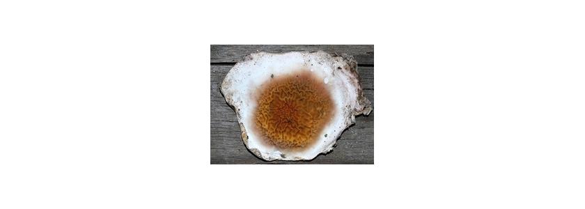

Что делать, если все перечисленные средства не помогают? Бывает и такое. Форумчанин с ником Строю для себя перепробовал большую часть народных методов, но плесень вернулась:
– Жестоко разрослась плесень. Начала расти несколько лет назад, была на деревянных полках и бетонных стенах. Дерево все выкинул, бетон побелил известью с медным купоросом. Сделал новые полки, перед укладкой обработал антисептиком для древесины... Не помогло, через год снова плесень и в бОльшем количестве. Периодически включаю кварцевую лампу. Помогает, но совсем немного. С вентиляцией все нормально, правильные приточная и вытяжная. Погреб, конечно, не сухой, но ни конденсата, ни луж нет. Температура от +14 летом до +3 зимой при открытой вентиляции. Можно сильнее сушить и греть, но тогда пропадает смысл погреба как такового. Собственно вопрос: как лечить?
Участник форума PIM56 предполагает, что в погребе форумчанина поселился настоящий домовой гриб, Серпула плачущая (Serpula lacrymans) – дереворазрушитель из семейства трутовиков:
–  Обратите внимание на наличие массивных плодовых тел, разветвленных по стенам мицелиальных жгутов и на присутствие рыжего "порошка". Борьба с серпулой со 100%-м результатом практически невозможна, особенно если её начинать не на начальной стадии развития, т. е. значительно позже появления первых признаков присутствия гриба в виде белоснежного пушка.
И все же PIM56 советует попробовать побороть Серпулу, предприняв ряд шагов:
  • обследовать все возможные места и поискать плодовые тела гриба (нужно учитывать, что грибные споры могут разноситься на ногах и одежде и быть опасными для соседних строений);
  • удалить из погреба и сжечь все деревянное;
  • убрать и вывезти на свалку засыпку пола;
  • обработать все бетонные поверхности газовой горелкой и провести химическую обработку серьезным антисептиком.
Гриб можно сдать на микологическую экспертизу, чтобы точно определить его вид и заручиться советами специалистов по борьбе с ним. Если бороться с плесенью и грибком самостоятельно нет времени и сил, для обеззараживания пораженных помещений можно пригласить бригаду из санэпидемстанции.
