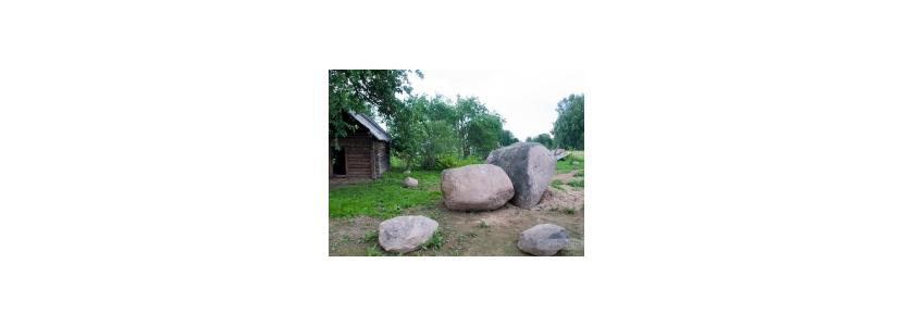

Участница нашего форума m0211решила расчистить от камней свой новый участок. Среди разнообразных булыжников и даже валунов попался один "совсем здоровый".
m0211:
– Трактор его сдвинуть не смог. Предлагают вырыть яму, столкнуть валун в нее, и закопать.  Получится, что закопан он будет почти напротив въезда, то есть строений там не планируется. Интересует момент, не выйдет ли потом это боком. Не сяду ли на нее через некоторое время машиной, или еще что подобное.
Закопанные валуны обязательно выберутся наружу, предупреждают участники forumhouse, которым приходилось сталкиваться с этим явлением. Когда это произойдет, зависит от того, насколько морозными будут зимы. Чем ниже температура, тем быстрее будет лезть наружу валун.
GOOSE:
Выпирает их не абы кто, а силы морозного пучения. Конечно, на метр его при вашей жизни не выпрет, но и 30 см торчащей скалы на въезде радости ни вам, ни порогам машины не прибавят.

Ненужный валун лучше не закапывать, а попробовать расколоть. Это тяжело на большой камень уходит до 10 дней, но многие форумчане успешно справляются с этой задачей, используя специальные инструменты камнетесов и старые дедовские способы.
Gexx:
Слышал такой способ: сверлятся отверстия, забиваются деревянные чопики, обливаются водой. Вечером сделал утром получишь результат.
войт:
Камень камню рознь. Один камень можно закольником расколоть, а другой только методом сверления. Закольник это инструмент каменотёса, металлический стержень сантиметра 3 в диаметре с впаянным победитом на конце, заточенным под определённым углом. Чертите линию и пробиваете,  держа в одной руке закольник, а в другой тяжёлый молоток,  по этой линии сильно и много раз. Закольник нужно держать вертикально. Конечно,  не всякий камень так можно расколоть, но небольшие валунчики вполне. Метод сверления это уже для больших валунов. Деревянные клинья, политые водой это древний способ, но он работает. Но маленький клинышек не раздавит глыбу. Посему нужно сверлить большие отверстия (30 мм и больше) и часто.

Большие валуны, если их продуманно разместить на небольших возвышениях рельефа, особенно при въезде, заметно меняют визуальное восприятие участка в лучшую сторону.
Если камень такой огромный, что в нужный угол сада его не передвинуть, разумней оставить его там, где есть, и сделать отправной точкой ландшафта.
