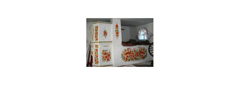

Как превратить старую печь в произведение искусства? Опыт форумчан
Очень частая история, с которой сталкивались многие пользователи  forumhouse.ru: печь в приобретенном дачном доме всем хороша – прекрасно топится, не дымит, на ней удобно готовить  и сушить вещи, вот только внешний вид – увы, оставляет желать лучшего. Глиной обмазана неаккуратно, вид потрепанный, побелка закоптилась, трещины пошли, пятна, ржавчина…. А так хочется, чтобы печкарадовала глаз – была беленькая, чистенькая, с цветочками… Вам в помощь – опыт участников forumhouse.ru. Как выяснилось, превратить свою труженицу-печь в настоящее произведение искусства совсем не трудно.
На художества, конечно, замахиваются далеко не все, кому-то достаточно, чтобы печь приняла первозданный вид, стала чистой и аккуратной. Как это добиться, советует печник Алексей Телегин
