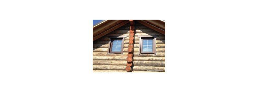

Другой важный фактор, который обязательно следует учитывать, приступая к выбору: сравнивая оконные профили из разных материалов, следует «сводить в таблицу» окна примерно одного класса и ценовой категории. И ни в коем случае не брать в расчет изделия низкого качества, да еще и установленные с ошибками. Нет смысла сравнивать пластиковые окна ценой «выше среднего» с недорогими деревянными и наоборот – сравнение в любом случае будет некорректным. И еще: почти половина успеха зависит от правильной установки. Окно может быть сколько угодно хорошим, но неправильный монтаж сведет на нет все его достоинства.

Иное дело – так называемые «евроокна», те же стеклопакеты, но из специально обработанных деревянных профилей высокого качества, часто – с применением алюминиевых декоров. По долговечности, функциональности, используемой фурнитуре – такие окна ничуть не уступают профилям из ПВХ. А с точки зрения эстетики – безусловно их превосходят. Пластик можно покрасить в любой цвет и ламинировать под дерево – такой вариант будет дороже обычных белых, но и он не сможет соперничать с естественной фактурой и красотой дерева, так и оставшись пластиком.Увы, за красоту нужно платить: высококачественные деревянные окна обойдутся куда дороже равных по классу и качеству профилей из ПВХ.

ж) технические возможности по исполнению у ПВХ гораздо шире.
Есть смысл ознакомиться и с экспертным мнением от форумчанина Gvido .
Gvido :
- Пластик. Самое важное преимущество – стоимость изделий. Минус – ограничения по габаритным размерам и ветровым нагрузкам. В пластике не все замыслы можно осуществить. Дерево. Самое главное в деревянных (европейского стандарта) окнах – их конструктивная универсальность. 90-95% ваших идей можно воплотить именно в дереве. Габаритные размеры ограничены лишь производственными мощностями. Сами окна можно сделать намного изящней. Например, в двустворчатом окне можно выровнять световые проемы глухой части и створочной – как по высоте, так и по ширине. Можно сделать волнообразные створки. Так сказать, любой каприз за ваши деньги. Из минусов. Как ни крути, это дерево и за ним надо ухаживать. Точнее, за лакокрасочным покрытием. Раз в год обрабатывать спецсредством. Покрытие подвержено воздействию ультрафиолета, и его необходимо периодически обновлять. Монтаж деревянных окон имеет свою специфику, и неграмотный монтажник может нанести неисправимый вред изделию. Ну и, конечно же, стоимость деревянных (европейского стандарта) окон в 1,5-2 раза выше пластика. В остальном – и пластик, и дерево схожи. Все зависит от вашей фантазии и толщины кошелька.
