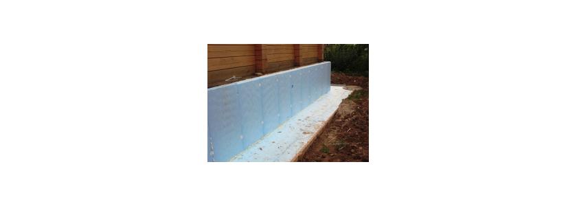

Устройство утепленной отмостки
Утеплённая  отмостка состоит из уложенных вокруг подземной части фундамента горизонтально или под небольшим углом листов экструдированного пенополистирола или пенопласта. Листы теплоизоляции укладываются на глубине 30-40 см от уровня земли под небольшим углом по направлению от фундамента, что обеспечивает сток воды. Благодаря утеплению почва вокруг фундамента не промерзает, а значит, значительно снижается сила морозного пучения.

Затем форумчанин принялся утеплять часть фундамента над пенопластом до того уровня, где будет заканчиваться бетон. А чтобы отделить бетон отмостки от стены, Валентин Пенза, предварительно нарезав ЭППС толщиной в 5 см, специальным клеем приклеил эти листы к стене.
Узнайте о том, как осушить мокрый погреб. 9
Валентин Пенза:
– Получилась как бы одна сплошная часть опалубки. А полиэтилен я завернул под эти полоски.
После этого, поверх плёнки был разложен ещё один слой ПГС около 12 см. Материал выровняли  по маякам металлической трубой  и утрамбовали виброплитой. Затем наступил черёд опалубки.
