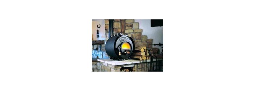

У меня есть несколько объектов, где торговая площадь представляет собой один зал и подсобку. Изначально стал вопрос, чем топить. Перепробовал, наверное, всё. Сначала  поставил буржуйку. Пользовался ей несколько лет. И престал – неудобно иной раз то холодно, то жарко от неё. А три года назад купил булерьян. Печью доволен, т.к. по металлу, сносу ей нет (если конечно не пользоваться печкой в режиме буржуйки).
Но после того как перед форумчанином встал вопрос чем отапливать очередной объект с аналогичными параметрами, то он решил не покупать уже готовую печь, а сделать её самостоятельно.
Юриййй:
В металлоломе нашёл бочку с 3 мм стенкой. Обрезал её до 50 см. Дверки взял от старого твердотопливного котла. Для подачи вторичного воздуха, использовал трубу из нержавейки, заглушённую с одного конца и отверстиями по бокам с регулировкой вторичного воздуха. Внутренняя перегородка делит печь на отсеки - две трети топочная камера, одна треть канал дымоудаления.
Но, несмотря на то, что самоделка повторяет конструкцию оригинальной печи, наш форумчанин решил внести свои усовершенствования.
Юриййй:
– После установки  печки и понял в чем недостаток булерьяна - оригинала – из-за отсутствия регулировки вторичного воздуха, печь дымит.  На своей печи я  добился практически бездымного и равномерного горения – за счёт конвекции воздуха.

– За два дня я сделал свой булерьян.
В качестве корпуса была использована труба диаметром в 520 мм, толщиной стенки в 8 мм и длинной 1 метр…
– Торцы трубы я  заглушил сталью "четвёркой" и перегородку из неё же – размером 45 на 75см. Дверцу сделал квадратную, размер получился 24 на 27 см. Вторичка - вход сзади труба около 35 мм по центру до конца полки, в ней сквозные отверстия на 12мм штук 10, конец расклепал. В самодельной печке мне понравилось быстрый и  удобный разжиг,  а также беспроблемная догрузка.

Немного о "преимуществах" таких печей. Как и в любой печи, булерьян – это обычная буржуйка со всеми её недостатками. А именно:
Если у вас есть 1 кг дров (возможное тепловыделение 2400Ккал) при влажности около 10%, или 0.1 кг воды., то вам надо нагреть, испарить, и перегреть пар до температуры дымогазов. Итого – это примерно 72 ккал при перегреве пара на 200 град.
Подробный рассказ про то, как самостоятельно изготовить буржуйку доступен по этой ссылке .
Ing:
На самом деле перегрев составит около 400град., тогда уже надо 82ккал. Вроде цифра небольшая, меньше 3.5%., но на самом деле КПД при температуре дыма 400 около и максимальной температуре горения на дровах не более 1700 составит КПД=(2000-700)/2000=0.65. То есть термодинамический КПД зависит от калорийности топлива. Для низкокалорийных топлив (дрова) он в принципе не может превысить 0.8. Таким образом, в 2400*0.65=1560ккал 82ккал уже превышают 5%.
