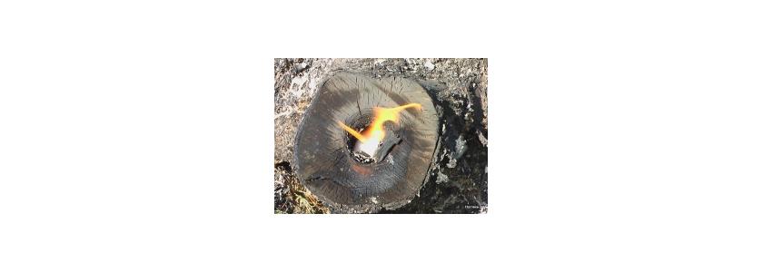

Химическое выкорчевывание
Тем не менее, для неопытного корчевателя очистка участка от пней может стать долгой и очень утомительной: на один торчащий из земли остаток дерева у новичка иногда уходит день-два. Поэтому многие форумчане применяют достижения прикладной химии: с осени сверлят в пне отверстия (если пень большой, отверстия делают глубокими и частыми), заливают в них раствор селитры, забивают отверстия деревянными пробками и ждут весны. Весной пень поджигают - корни должны выгореть «до самых недр земли» (с) SergeSB.
evstifeev
- Нарезать пень с помощью бензопилы на дольки по типу тортика. В центр получившейся нарезки налить немного бензина или керосина, ну или машинного масла. Поджечь. Накрыть пень каким-нибудь листом железа или старым тазом. Вот в принципе и всё, он сгорит изнутри без остатка. Процесс горения и нагрева железа можно использовать.
tazer напоминает, что применять бензопилу нужно очень аккуратно: после полной очистки корня от земли: «Иначе и пилу посадите, и глаза запорошите "брызгами"».
Жечь костры из пеньков можно не везде. «У меня, например, торф и летом на земле даже костры никто не жжет, только в бочках мусор сжигают. Боятся», - говорит Пчелка. Кроме того,  опыт «химического корчевания» не всегда оказывается удачным: некоторые начиненные селитрой пни выходили из зимовки крепкими, как боровички.
Консультант forumhouse.ru Sodmaster отмечает, что описанная выше схема не работает на живых пнях.
Sodmaster:
- Для таких "пиротехнических" работ лучше использовать кальциевую или калийную селитру, но и аммиачная тоже сгодится. Причина неуспеха - попытка удалить таким образом "свежие", живые пни, которые эту селитру очень активно перерабатывают.
Описанная выше система хорошо работает, если пни остались от мертвых деревьев.  Если у пней есть молодая поросль (т. е. пни живые), то, скорее всего, не сработает. Можно сначала убить (тем же раундапом), а потом сжечь, но на это понадобится время.
