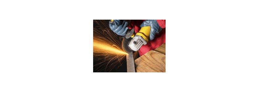

Прежде чем приступить к работе с болгаркой вспомни о технике безопасности!
Зачастую, многие даже опытные пользователи forumhouse.ru, при работе с угловой шлифовальной машиной надеются на «авось». Думая, что уж с ними точно ничего не случится и поэтому можно снять с болгарки защитный кожух и поставить диск большего диаметра или работать на УШМ без защитных очков. Всё это может привести к печальным последствиям. И как показывает практика, правила ТБ пишутся не просто так. А вспомнить о них вам помогут наши форумчане.

Вот несколько правил, которых необходимо придерживаться при работе с болгаркой:
  • При пилении  держать болгарку сбоку от себя - вне плоскости разлёта осколков.
Необходимо обезопасить всех находящихся рядом коллег - т.е. как минимум удалить их из этой плоскости.
  • Осмотреться вокруг и прикинуть предполагаемый рикошет осколков от стен, потолка и т.п.
Если болгарка направлена под прямым углом к стене, то и осколки могут отрикошетить в той же плоскости.
  • Осмотреть пильный круг перед запуском.
При наличии присутствия малейших намёков на дефект (сколы, трещинки) - отказаться от его использования и заменить другим.
Также при работе с болгаркой следует помнить, что большую опасность представляет сноп вылетающих искр, от которого может загореться одежда или сухие материалы.

Зачастую при обсуждении работы с УШМ разнятся мнения, как вести инструмент – «искрами от себя» или «искрами к себе»? и хотя по этому вопросу нет единого мнения, и большинство советуют работать так, как вам более удобно.
Технотрон:
– С болгаркой я работаю с 90-х годов, пробовал разные модели и разные приёмы работы. Сейчас поступаю так: как только покупаю новую болгарку - сразу "сворачиваю ей голову", т. е. переворачиваю редуктор на 180 град. (К слову, не на всех такой фокус катит, обращаю на это внимание).
Дело в том, что я левша, и левой рукой удерживаю рукоятку, а правой - поддерживаю и нажимаю кнопку вкл. и выкл. В этом случае искры летят "от себя", а это, что мне нужно. Почему я работаю именно таким образом?
  • Так написано в инструкции к моей болгарке.
  • Предсказуемая траектория разлёта осколков от себя.
  • Абразивная пыль  и металлический мусор, летит в сторону от работающего.
В особо неудобных случаях (в стеснённом пространстве, работа выше уровня плеч и т. д.) эта пыль  – при работе «икры на себя» летят прямо в  лицо. Тут даже очки не спасают.
  • Вы видите, куда именно летит шлейф искр. Если искры "на себя" то такой возможности нет.
При резке любой пилой или болгаркой, нужно думать, как поведёт себя заготовка при её полном отрезании – отрезной шов должен увеличиваться, а не уменьшаться, что приводит к заклиниванию режущего инструмента.
