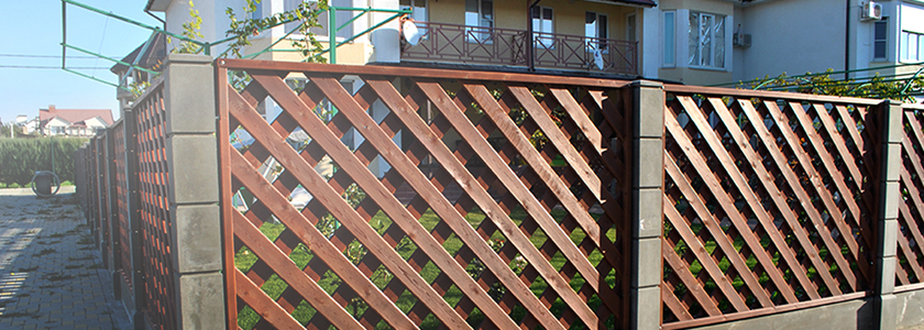

Интересное решение данной проблемы предлагает наш форумчанин с ником olegok:
Дача начинается с забора. Жена хотела, чтобы забор с фасада был сплошным и загораживал нас от посторонних взглядов, а мне сплошные заборы кажутся мрачными, да и с точки зрения проветривания участка не очень хорошо. Я решил, что лучшим компромиссом будет деревянная решётка, по типу жалюзи, через которую ничего не будет видно снаружи.
При подобной конструкции, если смотреть изнутри участка, то видна почти вся улица. А вот жильцов  с улицы – уже нет.
