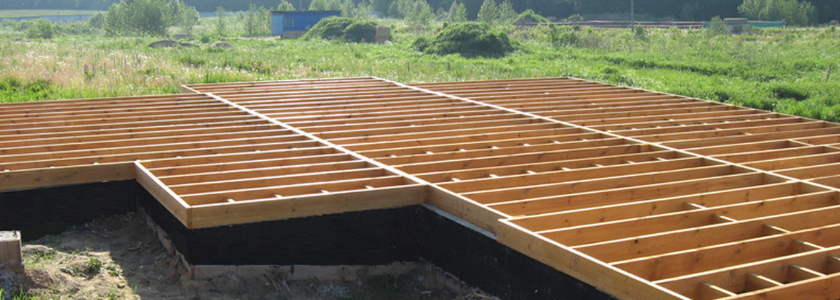

Плитные
Роман Никонов
Такой фундамент представляет собой единую плиту под всем домом – плоскую или ребристую, утеплённую – так называемую УШП или неутеплённую. Один из самых универсальных типов фундамента. Очень часто является фундаментом «по умолчанию» в типовых проектах загородных домов, так как может без особенных проблем устанавливаться на всех типах грунтов, кроме: пылеватых влажных песков «плывунов», текучих глин, насыпных и заторфованных грунтов.
Плюсы:
  • Универсальность.
  • Надёжность.
Не требуется большого заглубления в грунт, что особенно важно при высоком уровне грунтовых вод.
Минусы:
  • Для крупных частных домов сложной формы превращается в очень сложную конструкцию.
  • Требуется много материалов, особенно с учётом песчаной подушки, засыпки пола.
  • Требует устройства отдельной конструкции цоколя, так как располагается обычно в уровне земли.
Такой фундамент неудобно возводить для домов на склонах при перепаде высот больше 1 метра на всю длину дома.
