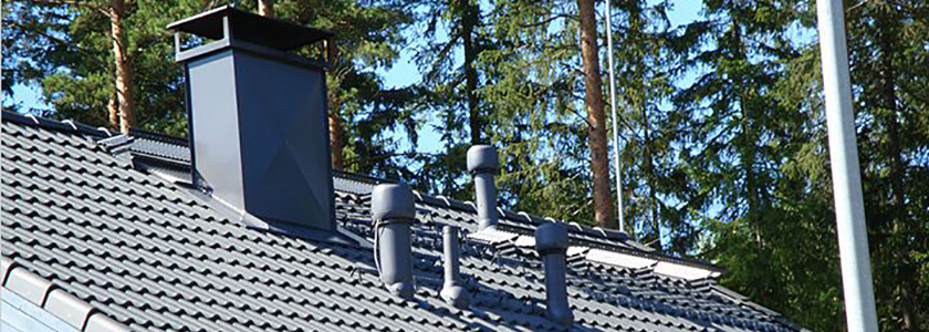

Фановая труба на кровле: размещение
Рассмотрим следующую, весьма распространенную ситуацию: дом уже построен, септик вырыт, выходы санузлов намечены, а как быть дальше, домовладелец ещё не определился.
Prorab_2009Участник FORUMHOUSE:
– Помогите правильно устроить фановый выход на крышу. В данный момент ситуация такая: дом построен, кровля из черепицы, сейчас дошло дело до канализационной трубы, от дома до септика 6м. Есть возможность пробить потолок и установить ее под кровельной черепицей в холодном чердаке.
По мнению консультанта нашего форума Вадима, в этом случае возможна следующая схема, причем более правильным будет способ под номером 1.
Вадим
– Первый способ наиболее предпочтительный  Грибок на стояке не нужен. По трубе поднимается теплый воздух, на грибке может намерзать конденсат и перекрывать ее, и под карнизом не проводить, в этом случае уменьшится тяга. На чердак не выводить –  и тяга слабенькая и чердак провоняете.
Также не рекомендуется фановый вывод на кровлю через стену под свес. Обратите внимание на данный рисунок. Зимой в случае схода снега с крыши вашего дома он может сорвать фановую трубу.
 Фановый вывод на крышу –  основные правила
Пользователь нашего форума (ник на форуме VladimirKu) советует придерживаться следующих правил при выводе фановой трубы:
  • Она должна выходить на крышу вверх, минимум на 300мм. И как можно ближе к коньку, чтобы снег её не сорвал при сходе с крыши. А устраивается она не только для защиты гидрозамков во внутренней канализации вашего дома, но и для вентиляции канализационной системы.
  • Если дом более 2-х этажей и с длинными горизонтальными внутренними разводками канализации внутри дома, то придётся выводить и второй фановый стояк.
  • Если у вас стоит автономная система биоочистки с применением микроорганизмов, которым для их жизнедеятельности необходим кислород, то система вентиляции крайне необходима.
Стояки ставят максимально прямыми. Нужно избегать поворотов, изгибов и сужений, чтобы не создавать сопротивления потокам воздуха.
