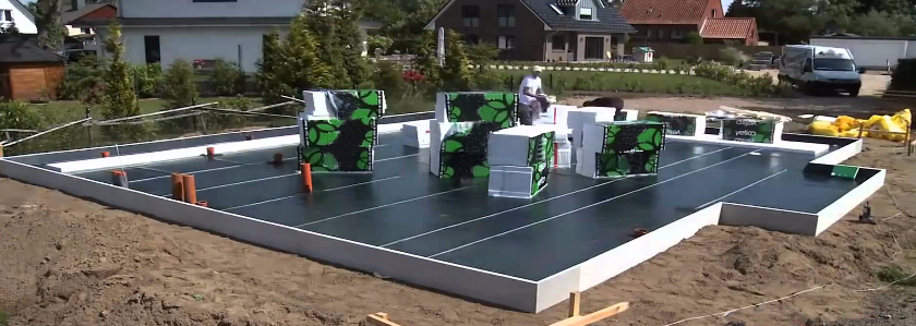

Что такое УШП
Этот тип базы для строительства дома представляет собой монолитный фундамент низкого заложения. Основное его отличие от обычной плиты в том, что в УШП заранее устанавливаются все необходимые коммуникации, а именно:
  • Система водяного тёплого пола;
  • Система водопровода и канализации;
  • Система электроснабжения.
Схема УШП

Утепленную шведскую плиту можно назвать продвинутым вариантом обычного плитного фундамента, но, как и любой фундамент, плита УШП требует специальной предварительной подготовки. На какие моменты заказчику необходимо смотреть до заливки, объясняет главный инженер компании «Фундаментально.рф» Владимир Сидоров:
Владимир Сидоров
Перед началом строительства необходимо получить информацию о грунте на вашем участке. В противном случае невозможно верно определить ни конструкцию фундамента, ни бюджет строительства.
Определять конструкцию следует не заказчику, а инженеру-конструктору, который выполняет расчет нагрузок и готовит технико-экономическое обоснование. Целевое назначение плитных фундаментов - грунты со слабой несущей способностью,  свайный или ленточный под нагрузкой дома в таких грунтах будут просто «проваливаться» в землю, их применение на этих грунтах недопустимо.
Важно помнить, что УШП является фундаментом мелкого заложения, а соответственно требует решения вопросов отведения грунтовых вод и верховодки. И обязательного устройства дренажной системы и отмостки.
Что контролировать при монтаже
При прокладке коммуникаций в данном типе основания для дома следует обратить пристальное внимание на соответствие проектных решений тому, как ведутся работы на строительной площадке.
Тут важно всё:
  • Соблюдение диаметров арматуры и труб тёплого пола;
  •  Марка используемых материалов;
  • Вертикальные и горизонтальные привязки при прокладке коммуникаций;
  • Отсутствие повреждений коммуникаций в процессе проведения работ по монтажу и бетонированию.
Все характеристики используемых материалов определяются проектом на основании расчетов для конкретного дома и участка. Это касается и инженерии, и строительной части. Несоблюдение этих параметров может привести к необратимым дефектам фундамента и заложенных в нём коммуникаций.
