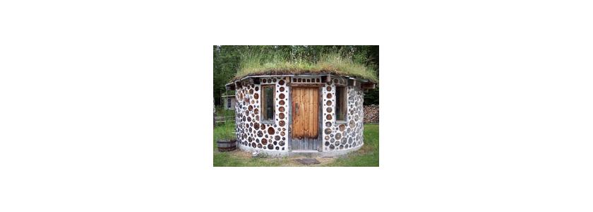

Стены дома из пней возводятся предельно просто, это напоминает складывание поленницы. Поэтому такие дома так порой и называют – поленницами. Если при кладке бревенчатых стен берут целое бревно, то при строительстве по технологии Cordwood – короткие «дрова», пни длиной от 15 до 60 см (зависит от климатической зоны: чем холоднее, тем больше толщина стен). Дрова необходимо уложить поперек стены и скрепить цементным (глиняным) раствором. Раствор кладут только по краям бревен, а середину заполняют изоляционной смесью.
Дом из поленьев и цемента может иметь любую форму, но проще делать круглые стены: они не требуют перевязки и укреплении углов.
Традиционно дома из дров делают из целого бревна. Однако иногда, чтобы избежать сквозных трещин и щелей в дереве, бревна перед укладкой в стену раскалывают. Для более плотной кладки чередуют бревна разного диаметра, как показано на фотографии.

Что дом из дров смотрится необычно и естественно. О свойствах такой постройки форумчане рассуждают в теме «Дом из дров. Красиво и дёшево. Но тепло ли?». Защитники технологии Cordwoodmasonry говорят, что такое жилище будет стоить дешевле бревенчатого, в нем будет тепло зимой даже под Москвой, и даже в более холодных регионах России, и прохладно летом. Отмечают дачники и скорость стройки, и простоту техники укладки дров, которая не требует сложных проектов, особых навыков, знаний и инструментов, в отличие от бревенчатых стен.
Но есть и противники технологии, которые опасаются, что дом из дров будет холодным и недолговечным: в дереве и цементном растворе появятся трещины, древесина может сгнить.
И все же, многие сходятся в одном мнении: технология Cordwood достойна внимания. И если не жилой дом, то небольшую хозпостройку, жилище для домашних животных, гостевой домик, туалет, беседку или баню из дров стоит построить. Можно поэкспериментировать и с внутренней отделкой дома, со столешницей или забором. Можно убить сразу двух зайцев: и построил дом, и дров заготовил! Так что – пробуйте и делитесь впечатлениями!
