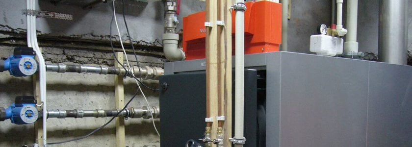

Дизельная система отопления, с чего начать?
Сегодня на рынке существует огромный перечень фирм предлагающих дизельные котлы. КПД дизельного котла, в зависимости от производителя и конструктивных особенностей модели колеблется от 75% до 85%.
Двухконтурные модели котлов, не только отапливают жилище, но и обеспечивают дом горячим водоснабжением.

При устройстве дизельной котельной следует обратить внимание на такой немаловажный факт, что для работы котлов с турбированной горелкой не требуется дорогостоящий монтаж специального дымохода. Достаточно будет приобрести коаксиальный дымоход и вывести его сквозь стену. Такая труба эффективно удаляет продукты сгорания в атмосферу иодновременно забирает чистый воздух с улицы.
Также выпускаются модели дизельных котлов позволяющих в любой момент демонтировать дизельную и установить газовую горелку. Приобретение подобного типа котла позволит сэкономить ваши денежные средства, если в перспективе предполагается подключение к газовой магистрали.
