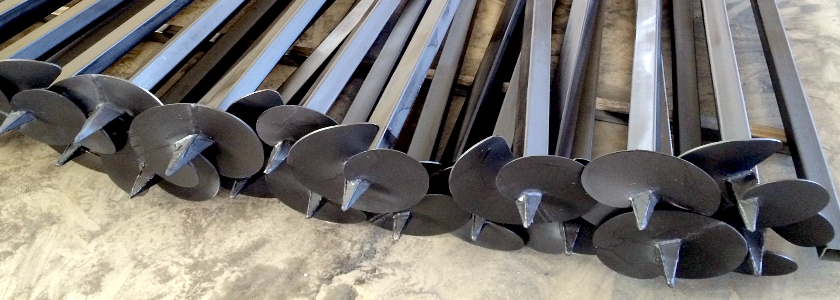

Фундамент на винтовых сваях – это группа свай ввинченных в землю и представляющих собой единой поле. При возведении домов чаще всего используются изделия диаметром ствола 108мм, длиной 2.5 метра и диаметром лопасти в 300мм. После того как свая вкручена в землю, на поверхности остается примерно 50 см от её ствола. Затем на ствол сваи приваривается оголовок. В стандартном исполнении оголовок имеет размеры 250х250мм.
Оголовок нужен для крепления на него обвязочного бруса, швеллера или ростверка на который затем монтируется строение.
Свая – это металлическая труба с заострённым концом и лопастью специальной конфигурации прикреплённой в её нижней части. Благодаря лопасти она ввинчивается в грунт, уплотняя его, пока не достигнет нужной глубины и не упрётся в надежное основание. В силу этого она может нести расчетную нагрузку сразу же после монтажа.

При выборе в первую очередь следует обратить внимание на  следующие характеристики:
  • Толщина металла стенки ствола. У качественной сваи толщина составляет от 4 до 4.5 мм;
  • Толщина металла лопасти. Она должна составлять не менее 5 мм;
  • Качество сварного шва. Недопустимы раковины и непроваренные участки;
  • Защитное покрытие. Если слой краски тонкий или некачественный, то его просто сотрет о грунт при закручивании сваи.
Существуют сваи с литым наконечником. Их особенность в том, что наконечник и лопасть представляют собой единую деталь, изготовленную на литейном производстве, которую затем приваривают к стволу.
Такая свая более надежна, чем обычная сварная, так как она имеет большую толщину лопасти и имеет всего лишь один сварной шов. А также может ввинчиваться в грунт, где сохранились корни деревьев или попадаются небольшие камни.
