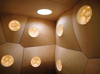

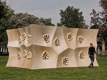

Архитекторы Ахим Менгес, Оливер Д. Крейг и Штеффан Райхерт построили павильон из тонких листов фанеры. Сооружение причудливой формы – результат шестилетних исследований в области климат-реагирующей архитектуры. Особенности данной разработки частично раскрывает ее название – HygroSkin-Meteorosensitive. Иначе говоря, постройка может реагировать на изменения окружающей среды.

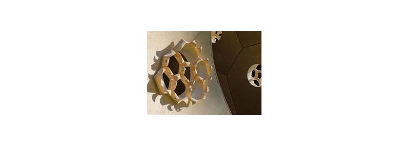

Вернее, делает это не весь павильон, а лишь часть его элементов в виде цветов. Как и живые растения, они могут раскрываться и закрываться. Только делают это наоборот: «расцветают», когда становится мокро и темно, а «вянут» – солнечным и сухим днем.

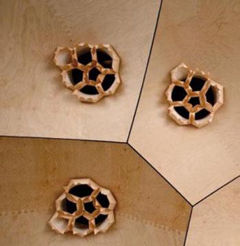

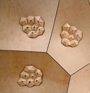

Степень раскрытия зависит от уровня освещения и влажности воздуха. При влажности 30% конические отверстия остаются неподвижными. Как результат, солнечный свет лишь слегка проникает в помещение. Соответственно, жарким днем в комнате становится прохладно. При влажности 75% «цветы» раскрываются максимально, а потому в пасмурную или дождливую погоду в помещении будет достаточно светло.
Самое удивительное, что все это происходит без использования какого-либо технологичного оборудования, электронных средств управления или источников энергии! Дело в том, что некоторые материалы могут менять свою форму. Например, фанера изгибается при изменении влажности воздуха.
Павильон HygroSkin-Meteorosensitive – экспериментальный объект, который позволит продемонстрировать и лучше изучить эту удивительную особенность древесного материала. Специалисты еще раздумывают над вариантами практического использования своей разработки, но уже уверены, что она совершит настоящий прорыв в архитектуре.
