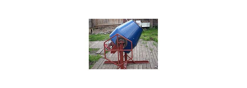

Как сделать бетономешалку своими руками.
Как и многих дачников,  бетономешалка своими руками была сделана нашим пользователем belor44 не ради забавы. Летом предстояло заливать фундамент для дома. Ближайший растворо-бетонный узел, где можно было бы приобрести качественную строительную смесь, находился в 80-ти км от дачи. Стоимость бетона с доставкой была впечатляющей. Еще один вариант – нанять «Таджикстрой» – тоже быстро отпал: у этих рабочих постоянные проблемы с инструментом.

Как сделать грушу
Кувалда – в правой руке, левая держит детали, вырезанные из металла толщиной 2,5 мм. Можно начинать! Все элементы будущей груши форумчанин довел до нужной формы на швеллере.
Низ устройства вырезал из металлического листа толщиной 5 мм.
Грушу самодельной бетономешалки можно сделать из металлической бочки!
Одной из сложных операций для belor44 оказалось совместить все детали груши. Вначале он связал середину и дно. В этом снова помогли лучшие помощники русского мастера – бревно и кувалда.
Кувалдой нужно было работать сильно, но аккуратно. У форумчанина так не выходило: от удара вылетало дно. После нескольких безуспешных попыток он сделал своеобразный ограничитель на средней части груши: края слегка, на 5 мм, порезал и загнул внутрь. Верхнюю часть он вставил в середину и «выковыривал» с помощью гвоздодера и полена.
Опыт, который пришел уже после – не следовало все делать так плотно. Надо было «прослабить» верх, ограничив его выход так же, как он это делал с дном.
Какие ошибки можно допустить
Перед установкой верхней части (пока вес конструкции не стал непосильным) belor44 устроил груше посадочное место. Форумчанин считает, что это его основной просчет. Прежде всего, он разорвал конструкцию. Вторая ошибка – он варил сталь с чугуном. Очень уж очень хотелось мастеру получить максимально разбираемый механизм! Ведь предполагались немалые нагрузки, и, значит, ремонт. Однако в данном случае, считает форумчанин, вместо тормозного диска имело смысл вырезать надежный круг из стали, это улучшило бы качество изделия.
Как сделать станину
Наконец, belor44 взялся за станину, на которой все уже собранное будет держаться. Обзавестись бесплатными подшипниками у форумчанина не было возможности, поэтому механизм опрокидывания он решил сделать просто: труба внутри трубы. Бетономешалка своими руками делалась не на продажу, поэтому такой вариант– достаточно неплохое решение.
Главное при конструировании рамы – это выбрать центр тяжести. Иначе устройство будет опрокидываться. Выгрузка бетона должна проходить без особых усилий. Если в процессе эксплуатации вы будете перевозить бетономешалку по участку, поставьте раму на колеса!
Основание у форумчанина вышло мощным и тяжелым: не очень хорошо, но belor44 решил, что это лучше, чем вихляющие при работе устройства сомнительных производителей. Да и помощничек, на случай перестановки, у мастера имелся более, чем неплохой – подъемный кран.
Как сделать редуктор
Для механизма вращения belor44 прикупил маховик и ступицу от «Волги» и бендикс от «Москвича». Снимать венец с оси маховика не стал, хотя веса и без того не такому уж легкому устройству он добавлял. Решил, что центровать его и крепить на груше – дело хлопотное, да и грушу форумчанин запланировал съемную – чтобы впоследствии можно было менять на сито.
Для опрокидывания belor44 приварил к раме механизм – маховик и шестеренку от классического ВАЗа. Шестеренку он отрезал от бендикса, затем приварил к валику. Использовались два подшипника, они плотно вошли в подобранную трубу. Еще сделал шестигранное колесо.
Пришлось приварить дополнительные усилители. Форумчанин обварил горловину шестеркой и принялся за изготовление «редуктора». Снова-таки, действовал по старой схеме: вал, труба, два подшипника. На валу и двигателе рассчитывал шкивы таким образом, чтобы было не больше 25 оборотов в минуту.
Двигатель форумчанин использовал на 380 В, 0,6 кВт – маловат, но зато проверенный, еще времен Союза.

Самодельная бетономешалка готова, первые испытания прошли успешно. Изучив опыт форумчан, belor44 нашел наиболее приемлемый порядок загрузки компонентов  для перемешивания бетона:
  1. Загружал весь щебень;
  2. Заливал часть воды;
  3. Засыпал часть цемента;
  4. Снова заливал воду;
  5. Еще часть цемента;
  6. Понемногу – песок.
Для отмостки гаража хозяин делал  раствор покрепче, смешав цемент, песок, щебень и воду в пропорции 1:2:3:0,7 -0,6 и добавив пластификатор С-3.
Чтобы было удобнее, при загрузке форумчанин ставил грушу вертикально. Благодаря этому, в емкости свободно вмещались и  перемешивались два ведра на 12 литров цемента, 4 – песка, 6 – щебня, 2 (по 0,7 литра) – воды.
