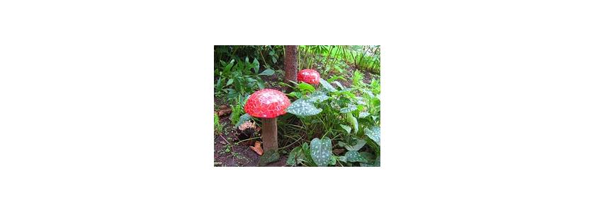

Более сложные, но не менее интересные грибы можно смастерить из стеклянной мозаичной плитки. Шляпку КрутоКрыса делала с помощью треснувшей стеклянной миски.
Чтобы застывший цементный раствор легко отстал от формы, ее стенки нужно смазать вазелином.
Перед тем, как залить раствор для шляпки, форумчанка поместила туда основание ножки. Ею послужила пластиковая труба. Чтобы впоследствии на ножку было легче крепить плитку, КрутоКрыса обмотала ее металлической сеткой. Можно использовать и синтетическую.
Шляпку гриба можно сделать, заливая раствор в половинку старого резинового меча. Используя различные предметы, которые найдете на даче, вы сможете создать грибы самых невероятных форм.
После высыхания раствора шляпку вынимают из миски и зашкуривают. На ножку наносят тонкий слой плиточного клея. Затем крепят плитку и затирают швы. Декоративные грибочки готовы. Каждый сезон они будут радовать хозяев и удивлять гостей!
