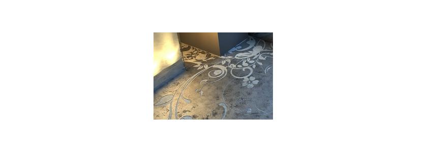

Для создания фактурной поверхности, имитирующей натуральный камень, кирпич или другой материал, используются несколько технологий. Условно их можно назвать: штампованный бетон, трафаретный и напылённый.
В первом случае на ещё не просохшую поверхность наносится цветное вещество – закрепитель, гидрофобная добавка и вещество, предотвращающее прилипание штампов к бетону. Все трещины на поверхности тщательно разглаживаются, а затем на нее укладываются штампы или формы — резиновые матрицы, имеющие текстурную фактуру. После отвердевания смеси штампы удаляются, поверхность промывается, чтобы удалить излишки гидрофобного состава. Заключительным этапом является нанесение защитной пропитки.
Технология трафаретного декоративного бетона отличается тем, что рисунок, имитирующий какой-либо материал, наносится при помощи бумажного трафарета.
Для создания декоративного эффекта на уже уложенном бетонном покрытии применяется технология напылённого бетона. В этом случае применяются специальные кислотные красители, которые наносятся  в несколько слоёв, и, вступая с материалом в химическую реакцию, придают ему цвет. За счёт того, что устройство поверхности имеет неоднородную структуру, кроме окрашивания создаются и своеобразные эффекты. Красители можно наносить различными способами, в том числе и при помощи распылителя, и кистью. Можно дополнительно создать орнамент, применяя трафареты или маскировочную ленту.
Любая технология изготовления этого материала предполагает его финишное покрытие  пропитками и лаками. В результате материал становиться очень эстетичным, с металлическим блеском, он не боится воздействия окружающей среды и легко моется. Декоративный бетон по многим показателям не уступает, а то и превосходит традиционную тротуарную плитку и даже натуральный камень.
