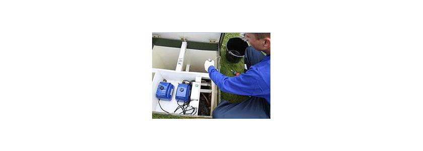

Работа установки очистки сточных вод полностью автоматизированная и не требует ежедневного обслуживания. Необходимо только время от времени осуществлять контроль правильности ее работы визуально, открыв крышку.
Обслуживание установки можно проводить самостоятельно: для этого достаточно примерно один раз в квартал откачивать накопившийся в процессе работы очистного сооружения отработанный ил, который в последствие можно использовать для удобрения газона, неплодоносящих кустарников и деревьев. Так же во время технического обслуживания необходимо промыть насосы эрлифтов и фильтр крупных фракций в приёмной камере, удалить неперерабатываемый мусор с помощью нержавеющего сита.
Раз в год нужно прочистить воздушный фильтр компрессора, а раз в 2 года - заменить мембраны компрессоров (в компании «ТОПОЛ-ЭКО» запасной комплект идет в подарок при покупке очистного сооружения).
