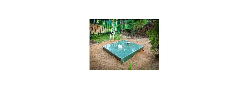

Следующий шаг – установка и подключение компрессоров. Котлован засыпают землей и выравнивают, на поверхности остается лишь крышка установки на высоте 15-18 см над уровнем грунта.
