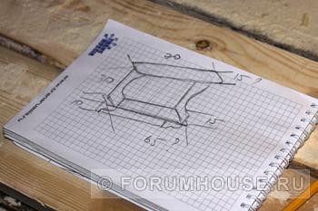

Для начала необходимо было определиться с примерными размерами, с учетом досок, и сделать чертеж. Ширина верхней полки составляла примерно 18 см (на схеме – 15 см, но этого оказалось недостаточно). Так как по ширине одной доски не хватило, хозяин решил склеить щит.

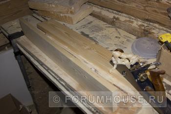

Полочку мастерил из отходов. Сосновые доски были обработаны машинкой, кромки выравнены рубанком.

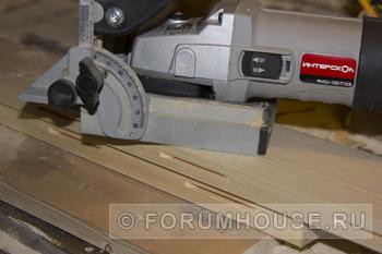

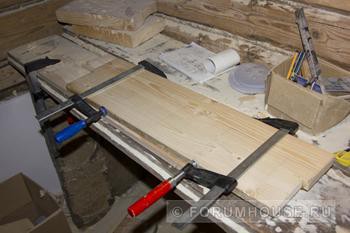

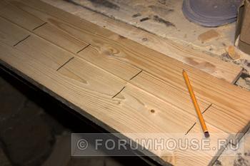

ANTI-killer разметил места для пазов ламелей, использовал «ламельник» и 20-е «бисквиты».
Две досточки склеил, стянул струбцинами и отложил в сторону до высыхания.

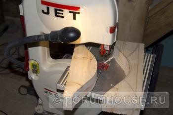

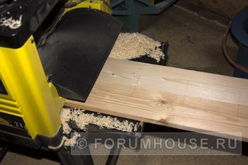

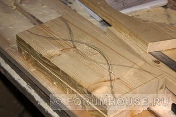

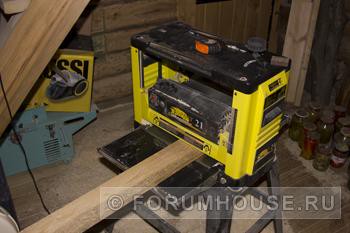

Затем форумчанин принялся за боковые стойки – их высота составила примерно 30 см. Доски были использованы немного толще тех, что пошли на полку. Их хозяин пропустил через рейсмус, рубанком прошелся по кромке и нарисовал приблизительный контур от руки. По нему выпиливал ленточной пилой.
Можно использовать лобзик, но у него пилку «уводит», в отличие от ленточной пилы.

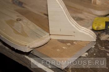

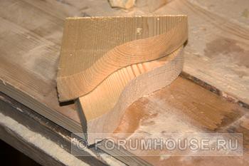

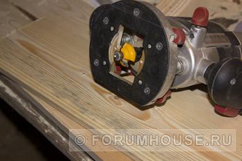

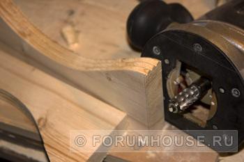

Таким же образом выпилил нижние части «боковин», после чего перешел к «декору» – красивую кромку сделал фрезой.

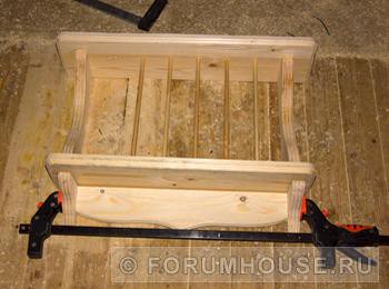

На нижней полке мастер скруглил углы и снял кромку кромочной фрезой. Приладил нижние боковины и заднюю планку – на ней позже будут закреплены крючки для прихваток или ложек-мешалок. Соединял тоже на ламели.
Полочку ANTI-killer делал «резной», рисуя форму от руки.
Чтобы получить симметричные части полки без необходимости делать лекало, выпилите половину и используйте отпиленную часть как лекало на второй половине.

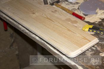

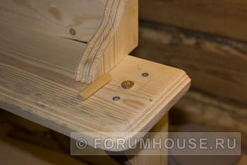

Высохший «щит» форумчанин прогнал через рейсмусный станок, выпилил по размеру и прошелся по кромке фрезой. Верх и низ соединил: где не видно – посадил на саморезы и клей, в других случаях – на клей и шканты.

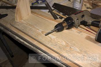

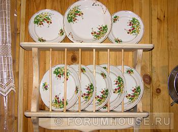

Последний шаг – сделать держалки для тарелок. В качестве круглых вертикальных палочек были использованы готовые. Их ANTI-killer отпилил японской пилой (пилит чисто и точно), затем нанес разметку и просверлил несквозные отверстия диаметром 10 мм на нижней полке и, зеркально – на верхней.
Не забывайте на каждом этапе тщательно шкурить и шлифовать все кромки и плоскости. Используйте шкурку градации Р120-Р240. Любая недоработка позже проявится на этапе покраски. Шлифовать нужно также и после склеивания, чтобы удалить клей и следы от струбцин.
Полочка еще будет отделана, к ней также добавят крючки-палочки для прихваток, которые хозяин собирается вытачивать на станке.
