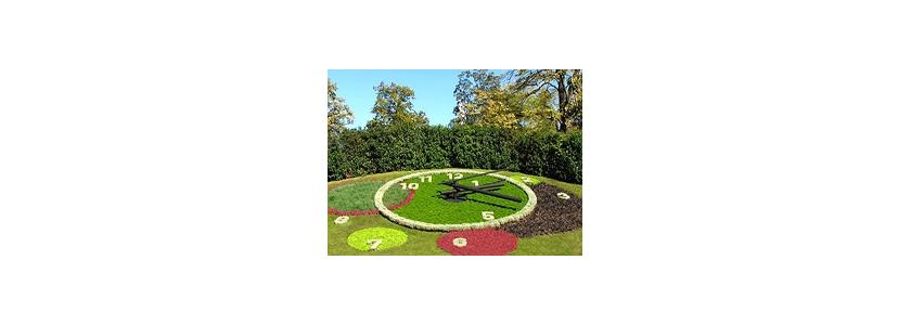

Солнечные часы состоят из двух элементов: кадрана – плоской поверхности с нанесенными на нее часовыми делениями (циферблатом) и гномона – прямого стержня, закрепленного на кадране.
Солнечные часы можно изготовить из любого материала, устойчивого к погодным факторам: цемента и камня, дерева и коряг, железа, пластмассы и гравийной отсыпки, или, как Натали 1409, – из привезенных с моря камушков и ракушек. Для циферблата лучше использовать светлый материал (камень-известняк, белый мрамор) – на нем тень от гномона будет заметнее. Для гномона подойдут вязальные спицы, металлические или пластмассовые штыри, длинные гвозди.
Длина гномона должна быть немного больше окружности кадрана.
Солнечные часы станут интересным и «живым» элементом ландшафтного дизайна, если для делений циферблата использовать растения и цветы, обладающие внутренним временем. К ним относятся: водяная лилия, бархатцы, ипомея, одуванчик, лилейник, осот огородный и другие (более 60 видов). Например, соцветия календулы раскрываются в 6-7 часов утром и закрываются примерно в четыре часа вечером даже в облачную погоду.
