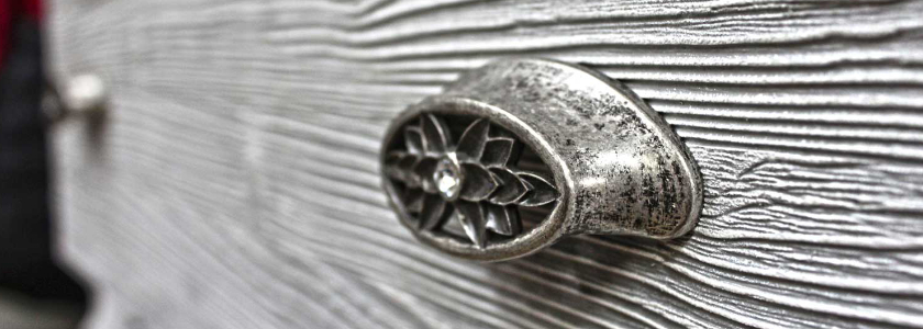

Браширование
Браширование (англ. brush – «щетка»), или текстурирование дерева – это придание ему рельефа, характерного для старой древесины. На начальном этапе из массива древесины удаляют мягкие волокна. Существует несколько вариантов обработки: легкое состаривание – на поверхности создается едва заметная шероховатость, либо глубокое и грубое, когда глубина неровностей достигает 2-3 мм (для элементов декора, иногда – грубой мебели).

Заключительный этап брашировки – полировка или мелкая шлифовка: выполняется сезалевой или другими синтетическими щетками. Можно использовать мелкозернистую наждачную бумагу, абразивные губки, металлическую вату, удаляя пыль с готовой поверхности широкой кистью и пылесосом.
Отделочные операции
На конечном этапе делают тонировку (изменение цвета древесины на несколько тонов), патинацию (подчеркивание текстуры дерева специальными составами, которые проникают в поры, открытые при брашировании), кракелюр (эффект растрескивания и рассыхания), лакирование.
После брашировки доска будет выглядеть, как новая, но с фактурной поверхностью. Чтобы придать ей старый вид, ее покрывают различными составами, более естественно выглядят темные цвета.
Именно правильная игра с цветом брашированной древесины придает ей состаренный вид. Участки с мягкой древесиной (поры или впадины) неравномерно окрашивают в более темный цвет, с твердой (гребни) – в более светлый. В последнее время популярны варианты со светлыми впадинами и более темными гребнями.
Наиболее простой способ – обильно нанести темную морилку и сразу же протереть этот участок тряпкой или широким резиновым шпателем. В теории, морилка должна быстро впитываться в мягкую поверхность, а на гребнях – медленнее. Однако на практике часто так не получается, поэтому leon42 остановился на более сложном способе: после полного высыхания гребни вышлифовывает мелкозернистой наждачкой. Этот способ требует дальнейшей обработки лаком или бесцветными пропитками, так открываемый верхний слой остается без защитного покрытия.
