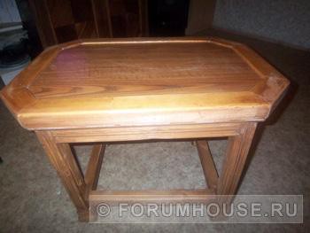

К Олеся-Ольге случайно попал из костюмерной небольшой столик. Его хозяйка также решила задекорировать африканскими мотивами. Вначале стол был зашкурен, потом покрыт грунтовкой. При работе с салфетками возникли сложности: они морщились, скручивались, расползались и никак не хотели ровно ложиться на поверхность. Облазив Интернет в поисках решения проблемы, Олеся-Ольга нашла простое решение: клей наносят на стол, дают полностью высохнуть, сверху кладут салфетку, на нее – белую бумагу, которую проглаживают утюгом.
Распечатанный на принтере рисунок можно хорошо сбрызнуть лаком для волос, а затем приклеить.
Из кромки от салфетки форумчанка сделала бордюр по канту всего стола и завершила декорирование, используя акриловые краски и трафареты.

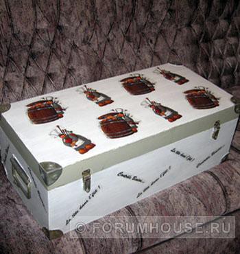

Minsk обнаружила на даче заброшенный ящик, похожий на сундук. Отмыв его и почистив, в два слоя покрыла белой краской, затем обклеила салфетками и нанесла финальный слой акрилового лака. Таким же образом хозяйка облагородила старый фанерный шкаф: зашкурила, создав шероховатую поверхность, чтобы краска хорошо легла, покрасила белой краской. Снаружи нанесла два слоя белой акриловой краски в стиле шебби-шик: первый слой – простые мазки кистью, второй – едва касаясь кистью, как губкой. Затем были наклеены изображения с салфеток и все покрыто лаком.
