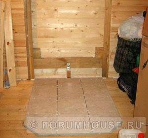

Еще во время строительства дома Электрон предусмотрел проем в стене (1х1,5 м), чтобы позже установить проходной узел и закладную доску для крепления наружной опорной площадки дымохода. С внутренней стороны он снял вагонку, убрал пенопласт, выпилил закладную доску и перенес ее ниже, так как изначально предполагал купить вертикальную печь, а приобрел – горизонтальную. Затем начал делать подиум для печи: пол в два слоя покрыл огнезащитным составом, постелил базальтовый картон, сверху – лист ацеида, предварительно просверлив отверстия для саморезов.
На 1 кв. м. ацеида необходимо не меньше 9 саморезов. Чтобы предотвратить напряжение и пузырение материала, закручивайте от центра к периферии.

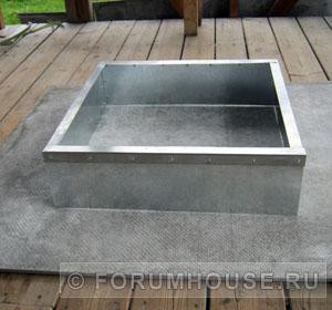

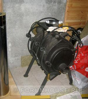

Острым ножом срезал по периметру края базальтового картона, на асболист положил плитку из керамогранита. После того, как плиточный клей просох, на запланированное место установил печь и померил высоту выходного патрубка. Проходной короб хозяин сделал из оцинкованного листа, вырезав и согнув две заготовки. Края и стыки склепал оцинкованным уголком.
Во внешней отделке, сделанной из имитации бруса, Электрон выпилил отверстие 650х650 мм. В подготовленном проеме закрепил два отрезка монтажного профиля, выполняющего функцию крепления проходного узла и опоры жесткости для листа ацеида. Коробку закрепил к профилю с помощью уголков и болтов с гайками – это позволило отцентровать узел в проеме. Сам проем заполнил плотной минеральной ватой, с перекрытием швов: ширина стоек была 150 мм, поэтому получилось три слоя.
Заполнив проем минватой, Электрон понял, что допустил ошибку: вата пружинила и стремилась деформировать проходной узел, в результате чего со временем могли возникнуть пустоты.
Для жесткости форумчанину пришлось дополнительно установить на короб усиливающие уголки с наружной части.

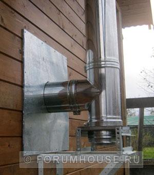

Кронштейн опорной площадки Электрон делал из отрезков монтажного оцинкованного профиля и уголков от складских стеллажей, выполненных из толстой перфорированной стали, окрашенной термостойкой эмалью. Трубы он собирал на термостойкий герметик и хомуты, которые входили в комплект.
Сначала Электрон смонтировал опорный элемент, затем – тройник на него, после – плотно заполнил проход минватой, в которой прорезал отверстие 200 мм. Внешнее отверстие закрыл листом ацеида 700х700 мм, сверху накрыл оцинковкой. В помещении прикрутил лист ацеида, с вырезанным отверстием для дымохода, горизонтальный патрубок вставил в тройник через разделку. Печь поставил на место, надев ее выход на патрубок. Горизонтальный патрубок хозяин смастерил из метрового сэндвича: болгаркой срезал внешнюю обечайку на нужную длину и отрезал лишний утеплитель.

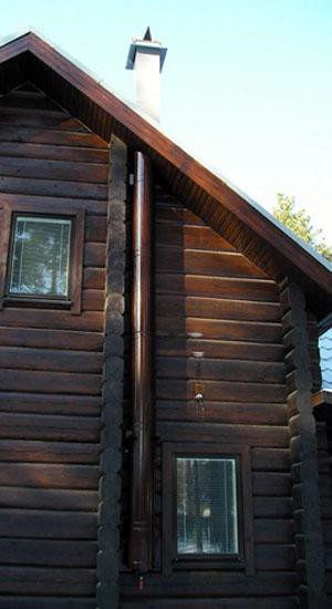

Чтобы продолжить работу, Электрону пришлось на фасад смонтировать леса. В свесе крыши он сделал вырез в форме буквы «П» для прохода дымохода. Плюсами такого решения считает то, что снижается пожароопасность, нет необходимости герметизировать кровлю; минусами – сложность реализации. Чтобы защитить дымоход от птиц и осадков, надел на него оголовок.
Осталось сделать не много: закрепить трубы на высоту выше конька, надеть недостающую карнизную планку, внутреннюю стенку за печью отделать плиткой, сделать окантовку подиума профилем и протопить печку.
