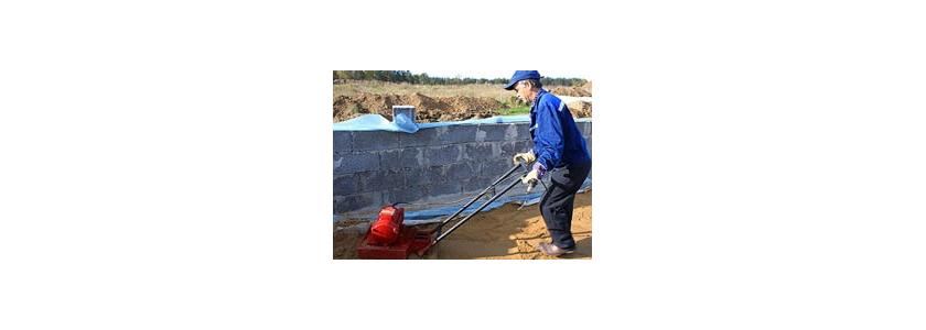

Бюджетная трамбовка из подручного хлама
Петр_1 пожалел тратить деньги на аренду виброплиты для отсыпки под фундамент. Порывшись в гараже, пункте приема чермета и близлежащем автосервисе, он нашел все необходимое: барабан от настольного деревообрабатывающего станка, мотор от стиральной машины, кусок металла толщиной 5 мм, куски уголка 30 мм, кучу различных резиновых опор от автотехники, обрезки металла 2-3-4 мм, кусок шпильки 12 мм и пару баллонов из-под фреона. Там же разжился куском провода, выключателем и пусковым конденсатором для мотора. Купил лишь ремень и две подушки от вазовской КПП за 600 рублей.
Пачка электродов, пять часов работы сварочным аппаратом, болгаркой и дрелью, несколько переделок виброузла, и вот результат – виброплита, которая вполне приемлемо трамбует небольшие слои песка. С помощью самодельного оборудования была утрамбована подушка под фундамент гаража и началась работа над фундаментом под дом.
Конструкция виброплиты достаточно проста: горизонтальный баллон для веса залит бетоном, вертикальный сделан для воды. На передней трубке – 12 отверстий Ф 1,3 мм. В качестве вибратора использован барабан от строгального станка. Его половину Петр_1 срезал болгаркой, на второй половине установил два свинцовых грузика.
Результаты: вибрация до рук не доходит из-за тройной виброизоляции. К тому же, на ручки надет теплоизолятор от холодильных установок. Трамбовка, работая, сама движется вперед, по 60-80 см в минуту, ее необходимо лишь направлять. Т.к. хозяин счел неоправданным использовать двойной реверс-ход и два вибромеханизма, плиту приходится разворачивать, чтобы она двигалась в обратном направлении.
Также открылась одна интересная и полезная особенность оборудования: при работе виброплита немного раскачивается вправо-влево, особенно когда трамбовка достигает необходимой плотности. Это является сигналом о том, что машину нужно переставить на новое место.
После эксплуатации трамбовки, Петр_1 открыл несколько недостатков, которые в дальнейшем планирует исправить. Первым оказалось слабое крепление балласта. Форумчанин планирует усилить хомуты и сделать на разборно-хомутовом, а не на сварном соединении – плиту можно перемещать в разобранном виде. Для этого верхняя платформа вместе с балластом и емкостью для воды была сделана съемной, однако практика показала, что нужно было сделать съемным непосредственно балласт.
Хозяин сделал вывод о том, что балласт нужно сместить ближе к середине плиты, а не размещать спереди – чтобы плита не зарывалась при поворотах. Для этой же цели нужно приподнять переднюю «лыжу» трамбовки. Так же следует лучше защитить вибробарабан кожухом, потому как щебень мелких фракций попадает в механизм и вылетает оттуда с большой скоростью.
Еще одной доработкой должно стать улучшенное охлаждение двигателя: при температуре выше +35 °C приходится останавливаться спустя каждые 40-50 минут работы, чтобы охладить мотор. В качестве одного из вариантов, можно приделать осевой вентилятор или кулер от сервера.
