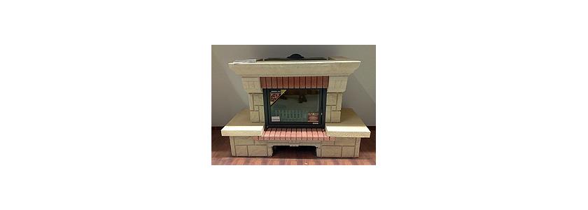

Печь-камин сочетает в себе эстетические достоинства дровяных каминов и высокую теплоотдачу печи, а потому является настоящей находкой для всех поклонников комфортного загородного отдыха.
Среди плюсов устройства участник форума «Дом и дача» s_e_s_h отмечает такие:
  • компактность, приятный вид «живого» огня;
  • высокая эффективность и мощность: в отличие от обычного камина, КПД которого составляет 10%, у печи-камина – около 70%;
  • долговечность и надежность: топка отливается, собирается и запаивается на заводе;
  • быстрая теплоотдача;
  • существует множество готовых облицовок, с помощью которых можно облагородить топку;
  • элементы дымохода и топку легко заменить;
  • высокая пожаробезопасность: стекло защищает от выстреливающих угольков.
Минус печи-камина состоит в том, что из-за прямого дымохода такое устройство имеет более низкую эффективность (до 25%) по сравнению с классическими и колпаковыми печами. Печь-камин быстро остывает, стоит дровам прогореть. Эту проблему можно частично решить облицовкой топки кирпичом или камнем.

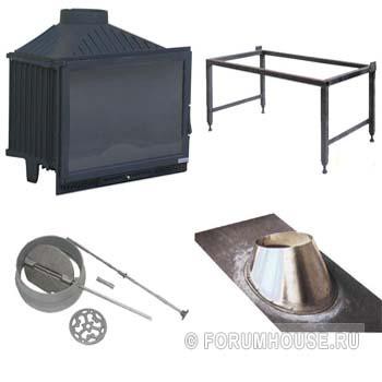

Обойдя несколько магазинов, форумчанин приобрел следующее:
  • чугунную топку – 20 тыс. руб.;
  • стальные ножки к топке – 1000;
  • чугунный шибер – 3000;
  • оцинкованную проходку в кровле (основа дымохода) – 800 руб.;
  • оцинкованную проходку в перекрытии (песочница) – 1100 руб.;
  • пять матов негорючей теплоизоляции (до 1000 градусов) на основе базальтовой ваты – двести рублей;
  • лист картона из базальтовой ваты 100х50 см – 250 руб.

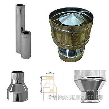

Далее – все из нержавеющей стали:
  • одностенную трубу (диаметр – 200 мм, длина – 1 м, толщина стенки – 1 мм) – 1400 руб.;
  • финиш и старт сэндвича (115/200 мм) – по 750 руб.;
  • трубу дымохода – сэндвич (с диаметром 115/200 мм, длиной – 1 м, толщиной внутренней стенки – 1 мм) – 8800 руб. за 4 штуки;
  • трубу дымохода – сэндвич (диаметр и толщина внутренней стенки такие же, длина – 0,50 м) – 1100 руб.;
  • дефлектор для дымохода (115/200 мм) – 1000 руб.;
  • защитный экран 1 кв.м. – 1400 руб.

К покупке отдельного шибера форумчанина склонили отзывы пользователей, согласно которым оригинальный заклинивал. К тому же, шибер прямо на топке менее эффективен в плане теплоотдачи, чем шибер, находящийся в метре от нее.
Оцинкованные проходки для перекрытия и крыши он купил потому, что стоимость аналогов из нержавеющей стали была в два раза выше, а после их установки они все равно будут невидны. На дымоходе хозяин не экономил, приобретя с толщиной внутренней стенки в 1 мм, а не 0,5 мм.

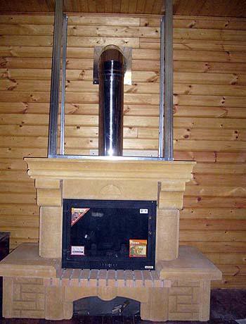

Привезенную топку поставили на ножки. Так как хозяину предстояло делать новый пол в гостиной, он решил установку камина разделить на два этапа: сначала поставить на старый пол, утеплить стены за топкой и собрать дымоход, а потом установить на новый пол, дополнительно утеплить заднюю стену, облицевать топку и портал, закрывающий дымоход.

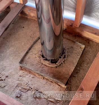

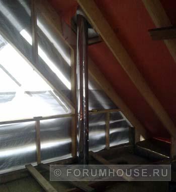

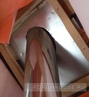

Итак, s_e_s_h отметил место прохождения дымохода в потолке второго этажа. Затем определил размеры прохода в перекрытии «песочница» и нанес разметку на пароизоляционную пленку на третьем этаже. Установил доски, чтобы поддержать потолочные после выпиливания в них отверстий. Разрезал пленку и по отмерянным размерам, оставив небольшой запас, выпилил в потолке второго этажа отверстие для «песочницы».
После нарезал полоски длиной 12 см из базальтового картона и прикрепил к краям отверстия так, чтобы железо «песочницы» не соприкасалось с деревянными досками. В «песочнице» выпилил отверстие диаметром 22 см, чтобы труба дымохода в 20 см не касалась его краев, по периметру пробил гвоздем отверстия для крепления. Поставил песочницу на место и закрепил 15-ми саморезами.

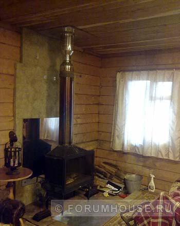

Рассчитав центр размещения топки, он утеплил стены из бруса: положил 4 мата базальтовой ваты и закрепил друг над другом вертикально (ширина составила 120 см), последний лист – горизонтально. Затем установил защитный экран.

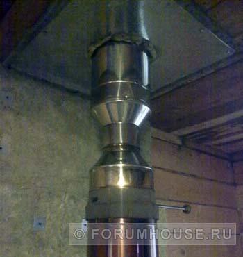

На старый пол положил железный лист, поставил и выровнял топку, на нее установил односменную трубу (дымосборник и теплообменник). Переходник («стакан») для дымохода сделал сам: взял финиш сэндвича, внутреннюю трубу на 115 мм разрезал ромашкой, пространство между внешней и внутренней трубой на одну треть заполнил базальтовой ватой, края «ромашки» отогнул к внешней стенке. Переходник плотно установил на чугунный шибер.
Не жалейте денег на хороший чугунный шибер!
Собранный элемент установил на оцинкованную одностенную трубу. Затем занял свое место старт сэндвича, набитый базальтовой ватой (собирает конденсат). После s_e_s_h начал монтаж дымохода: добавил в трубу и уплотнил базальтовую вату, убрал все транспортировочные кольца, чтобы не остались пожароопасные мостики тепла.
Снизу, на старт финиша, установил сэндвич длинной 0,5 м. Чтобы изолировать трубу от «песочницы», намотал на нее два слоя базальтового картона, в остальное пространство «песочницы» положил маты базальтовой ваты. После установил четыре сэндвича по 1 м. Длину дымохода рассчитал таким образом, чтобы при заключительном монтаже он был не меньше, чем на 1 см выше конька кровли. Все элементы дымохода прикрепил друг к другу саморезами.

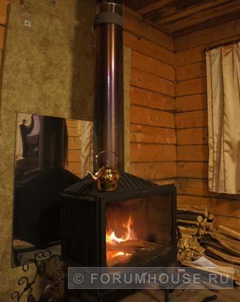

Результат: пробная топка прошла удачно, тяга была достаточной. Температура воздуха поднялась за 40-50 минут с –15 до + 25 °C. Температуру поддерживали, подкладывая по полпалена, чтобы камин не потух.
