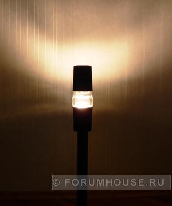

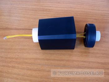

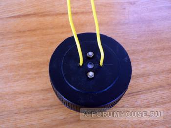

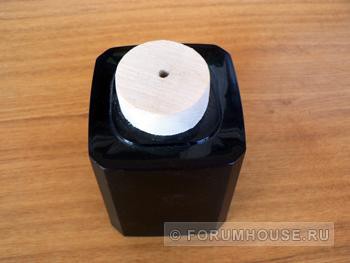

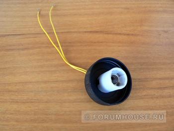

Чтобы сделать стильный садовый светильник, вам понадобится двухсотграммовая кофейная банка. Придерживая крышку одной рукой, второй потяните за стеклянную колбу, чтобы добыть маленькую крышечку. К ней с помощью винтиков и гаек прикрутите керамический патрон Е14. Затем коронкой по дереву с диаметром, немногим больше внутреннего диаметра столба, на который будете ставить светильник, вырежьте шайбу – из кусочка доски 20-25 мм толщиной.
Если деревянного обрезка нет под рукой, для крепления к трубе можно использовать канализационную заглушку нужного размера.
Шайбу прикрутите к крышке, в центре которой предварительно просверлите отверстие диаметром 6 мм. Остается собрать светильник. В качестве столба Сергей советует использовать ПВХ трубу диаметром 50 мм. Также подойдет обрезок бруса. Места стыка можно закрыть силиконовым герметиком или резиновыми прокладками.

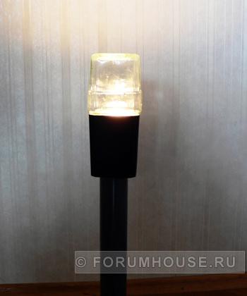

Чтобы светильник не грелся, используйте лампочку не более 40 Вт. Для стограммовых кофейных банок подойдут лампочки 15 Вт.
Защитить изделие от осадков можно второй крышкой от кофейной банки: Сергей надел ее сверху как колпак. Такой светильник дает более интересный свет. Результатом беспрерывной эксплуатации изделия в течение шести часов Blackk остался доволен: стекло не треснуло, пластик не деформировался и не потек.

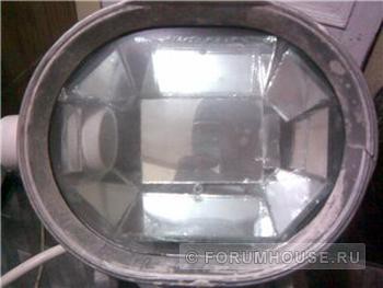

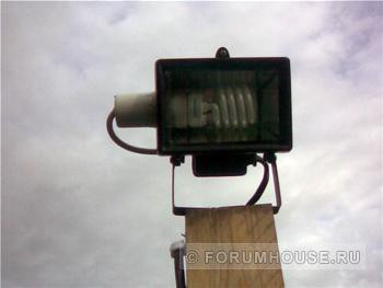

Андрейчик80 переделывал два галогеновых прожектора для освещения приусадебного участка. Из б/у корпусов вынул содержимое, с боку просверлил отверстие под керамический патрон Е27, внутрь вклеил зеркала. Изделие подгонял под размер энергосберегающей лампы 20 Вт, для герметичности все части приклеил на силикон.
Прожекторы работают уже третий год без проблем, да еще и с выгодой для хозяина: хорошо освещают половину участка (четыре сотки) и экономят электроэнергию.

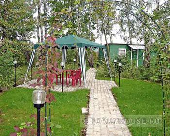

Участник форума Senin предлагает сделать фонари для садовых дорожек, которые обойдутся примерно в 150 рублей.
Для начала надо купить светильник с черным карболитовым основанием и с резьбовым сальником – для уплотнения подводящих проводов (стоит около 50 руб.). Затем в металлопрокате приобретите двухметровые водопроводные трубы диаметром 3/4. Один конец трубы обрежьте под углом, чтобы он легче забивался в землю, на другом – нарежьте резьбу 15-20 мм.
Внизу трубы, на расстоянии 70 см от косого среза, просверлите два отверстия для проводов. Забейте трубу в землю на нужную глубину, предварительно просунув провода. Накрутите светильник на трубу по резьбе для сальника, затем его удалите. Подсоедините провода к патрону, трубу покрасьте в черный цвет.
