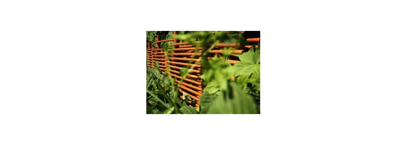

Для плетня жители средней полосы России обычно используют ивовые прутья, толщина которых зависит от предназначения забора. Если плетется солидная изгородь участка, стоит взять более крупные прутья диаметром 2-3 см, для декоративной решеточки подойдут прутья потоньше, около 1-2 см.
Заготовка материала происходит ранней весной или поздней осенью, когда нет листвы и можно отобрать самые ровные и прямые прутья. Для вертикальных опор стоит взять более толстые ветки (прим. 5 см) или более прочные металлические пруты, окрашенные в природный цвет.
Ивовый прут можно пустить в дело сразу после сбора, пока древесина еще гибкая, или просушить и оставить для последующего использования. В этом случае прутья на неделю ставят в ведро или бочку с водой, чтобы придать им гибкость и облегчить снятие коры.
Плетение начинается с установки поперечных кольев на расстоянии примерно 35-40 см друг от друга. Рекомендуется дополнительно укреплять концы изгороди (около калитки, угла и пр.) более частыми поперечными кольями.
Нижние концы кольев заостряют и вбивают в землю на глубину 25-30 см или больше, в зависимости от планируемой высоты изгороди, для защиты от гниения можно закрепить колья в обрезке металлической или пластиковой трубы . Чтобы во время плетения не образовалось перекосов, на время работы закрепляют верхнюю деревянную планку, служащую своеобразной рамой для будущего плетня.
Плетение всегда начинается от земли. Пруты поочередно заводят с противоположных сторон от кольев, протягивая по всей длине. Слишком длинные пруты обрезают секатором, слишком короткие дополняют, чтобы не образовалось щелей и дыр. Чтобы ваша изгородь простояла как можно дольше, древесину следует периодически обрабатывать бесцветным антисептиком.
