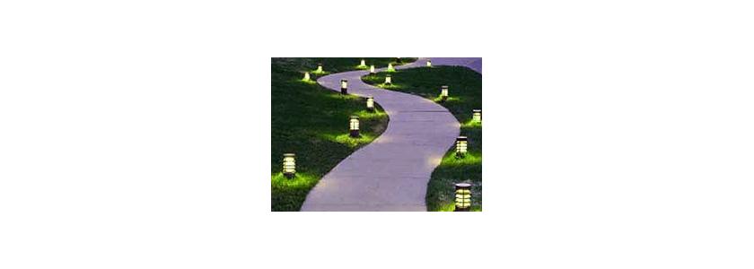

Прокладка электрических коммуникаций – важный этап обустройства дачного участка. Можно спорить о том, какой из способов – воздушный или подземный – является целесообразнее: первый подойдет, если прокладывается провод длиной в несколько метров, с ним меньше трудозатрат, а кабель не повредишь случайно, выполняя какие-либо работы. Второй – более эстетичный, его лучше использовать, когда расстояние от столба до дома значительное или если нужно установить систему наружного освещения.
