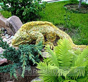

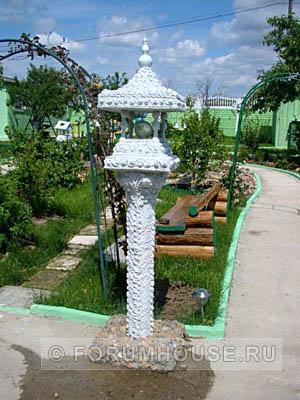

Так родились забавная лягушка, очень похожая не реальную – игуана и множество других удивительных изделий. Так пришла мысль создать светильники для сада, для которых мастерица использовала солнечный фонарь.

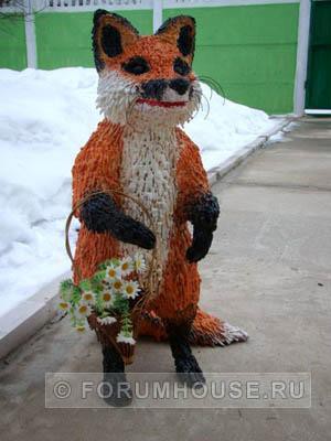

Мастер-класс по изготовлению фигурки «Лиса»
Под каркас была приспособлена пустая бутылка из под кефира, засыпанная песком. Далее – постепенно, слой за слоем, Арин-ка пропенила поверхность бутылки, выжидая 10-15 минут, пока каждый слой просохнет.
Для лап и хвоста, на который опирается фигурка, она использовала трубку, продев в нее проволоку. Воткнула их в основу фигурки и закрепила у стыков пеной. Шеей зверушки стал цилиндр из-под туалетной бумаги. Пока пена не высохла, Арин-ка загнула лапки и сформировала изгибы.
Для головы можно использовать что-либо круглое, ушки – вырезать из плотного картона или мягкого пластика, усы нарезать из лески и выкрасить черной краской из баллона, в качестве глаз взять резиновые мячики. Все вставляем на свои места, обрезаем ножом лишнее, сушим в течение нескольких дней на солнышке, затем – красим в несколько слоев и покрываем лаком.

Подгоняйте форму мокрыми руками, но дождитесь, когда пена покроется тонкой корочкой!
